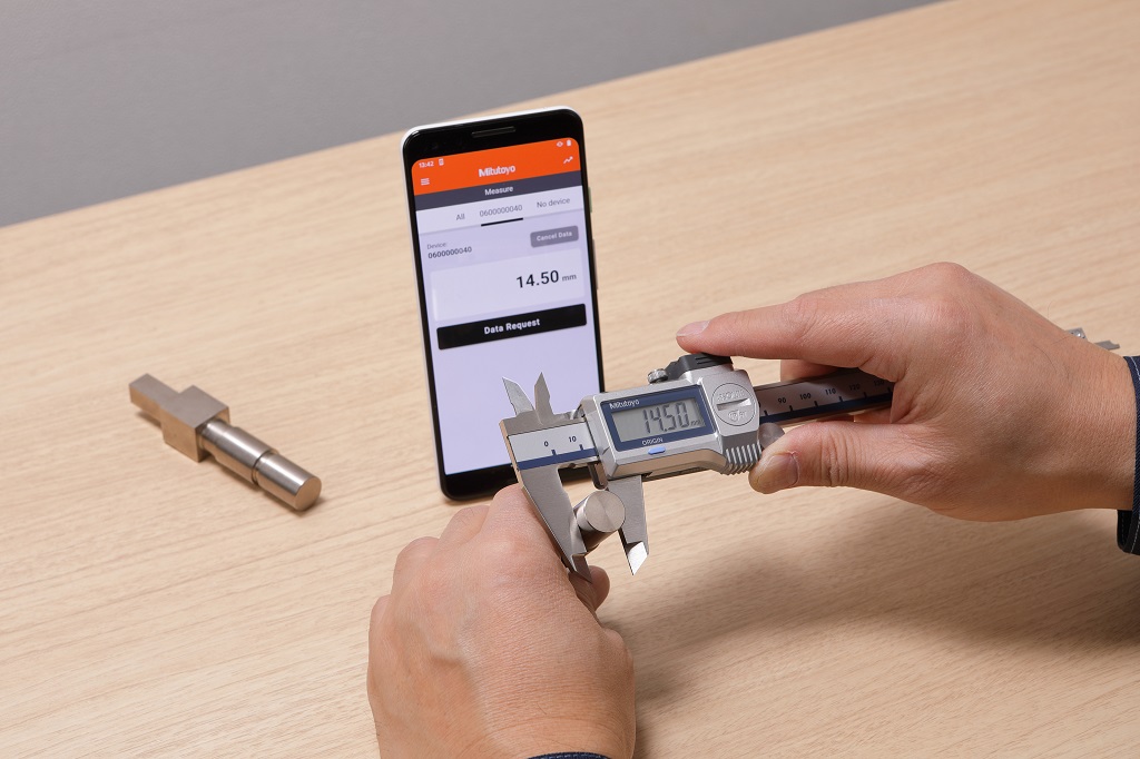

キャリパ 測定例 |

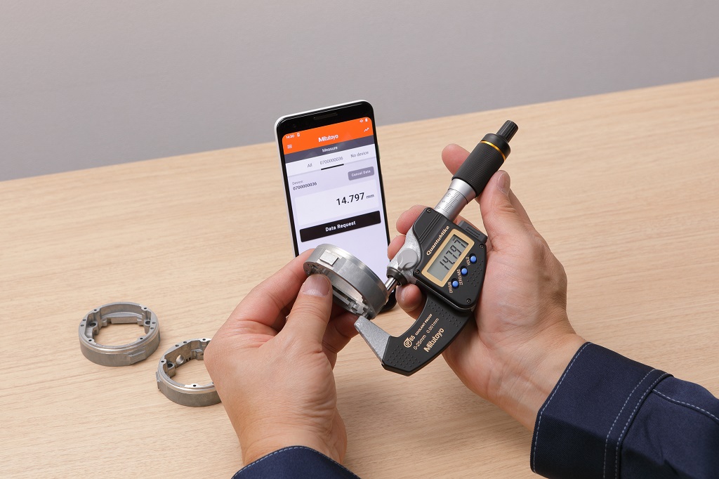

マイクロメータ 測定例 |

U-WAVE-TMB/TCBを使えば、測定データを即座に無線送信してパソコン・スマートフォン・タブレットへ取り込むことができ、手書きのミスをなくし、作業効率とデータの信頼性が高まります。導入には、既存の測定器に簡単に取付けられるため測定器の買い替えの必要がなく、コスト負担を最小限に抑えられます。パソコン・スマートフォン・タブレットへ測定データを無線送信のための専用のソフトウェアとアプリも開発しました。
U-WAVE fitと同様、現行機種と販売中止機種に使用でき(一部の機種を除く)、測定器の廃棄時には送信ユニットと接続ユニットを取り外して再度使用可能という利点を継承しつつ、新たに、パソコンだけでなくスマートフォンやタブレットとの連携も可能にしました。また、Bluetooth®対応によりU-WAVE fitで必要な受信ユニットが不要となり、さらなるコスト軽減や操作性を向上させたことが“U-WAVE-TMB/TCB”最大の特長です。

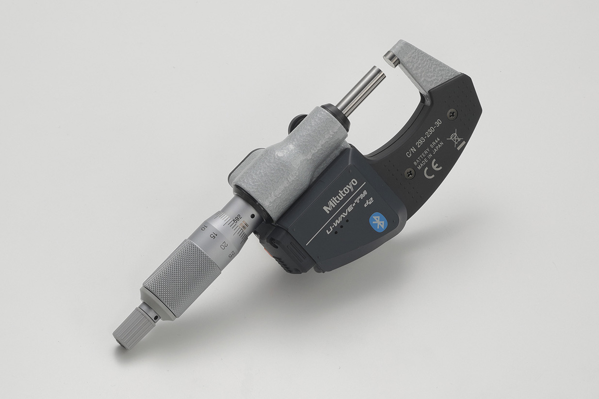

“U-WAVE-TMB/TCB”にはマイクロメータ用のU-WAVE-TMBとキャリパ用のU-WAVE-TCBの2種類があり、さらにそれぞれブザー仕様タイプと防水・防塵IP67仕様タイプがあります。ブザー仕様タイプは、データの正常着信をブザー音とLEDで知らせます。防水・防塵IP67仕様タイプは、粉塵などが多い環境に対応する防塵型(LEDのみ装備)です。用途に合わせて使い分けることが可能です。
