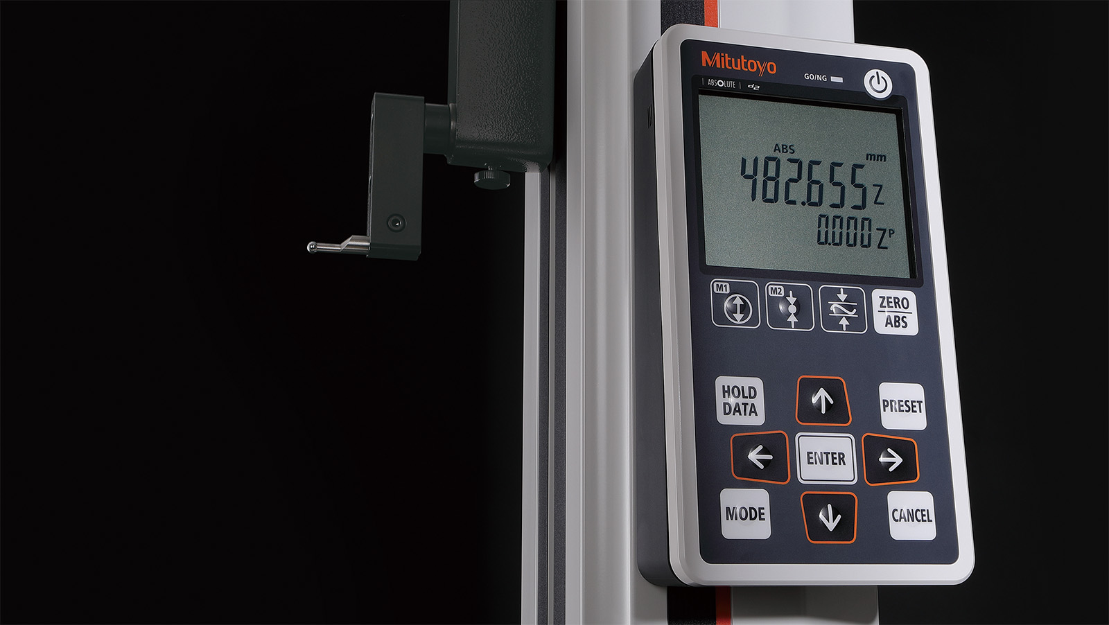

株式会社ミツトヨ(本社:川崎市高津区、代表取締役社長:沼田 恵明)は、クラス最高精度の高さ測定器「QM-Height」シリーズをリニューアルいたしました。
QM-Heightシリーズは、クラス最高精度の±(2.4+2.1L/600)µmを実現した高性能高さ測定器です。大画面で見やすく、主要な測定を1キーで直感的に操作できる簡単操作パネルが幅広いユーザーに親しまれています。機能性も高く評価されており、高さ測定以外に、段差、内・外幅、内・外径、円の中心ピッチなどを測定できるほか、倣い操作によって自由曲面の最大・最小高さ・振れを測定できます。外部出力は、計測データワイヤレスシステムU-WAVE-TやUSB出力、デジマチック出力など、多様な通信方法に対応し、測定データの一元管理をスムーズに実現します。
今回のリニューアルでは筐体デザインを一新。加速するIoT時代の精密測定機器にふさわしく、先進性と創造性を想起する力強いカラーリングを採用するとともに、筐体上部に「Mitutoyo」ロゴを大きく配しました。機能面では、単3乾電池×4本で使用できる利便性はそのままに、連続使用時間を従来品の300時間から1,200時間へと大幅に向上しています。

特長
- クラス最高の精度±(2.4+2.1 L/600)µmを実現しています。
- エア浮上機構を搭載し、定盤上を楽々移動可能です。(エア浮上機構の無い廉価版のAXタイプもあります)
- 見やすく、主要な測定をひとつのキーで操作できる簡単操作パネルです。
- 単3乾電池×4本で電池寿命が連続使用約1,200時間と長持ちで、環境に優しいエコフレンドリーな商品です。(市販のニッケル水素充電池×4本でも使用可能)
- 計測データワイヤレスシステムU-WAVE-TやUSB通信ドライバをお手持ちのパソコンにインストールすることで、パソコンへ測定データの出力が可能になるなど、操作性を考慮したオプションが充実しています。
