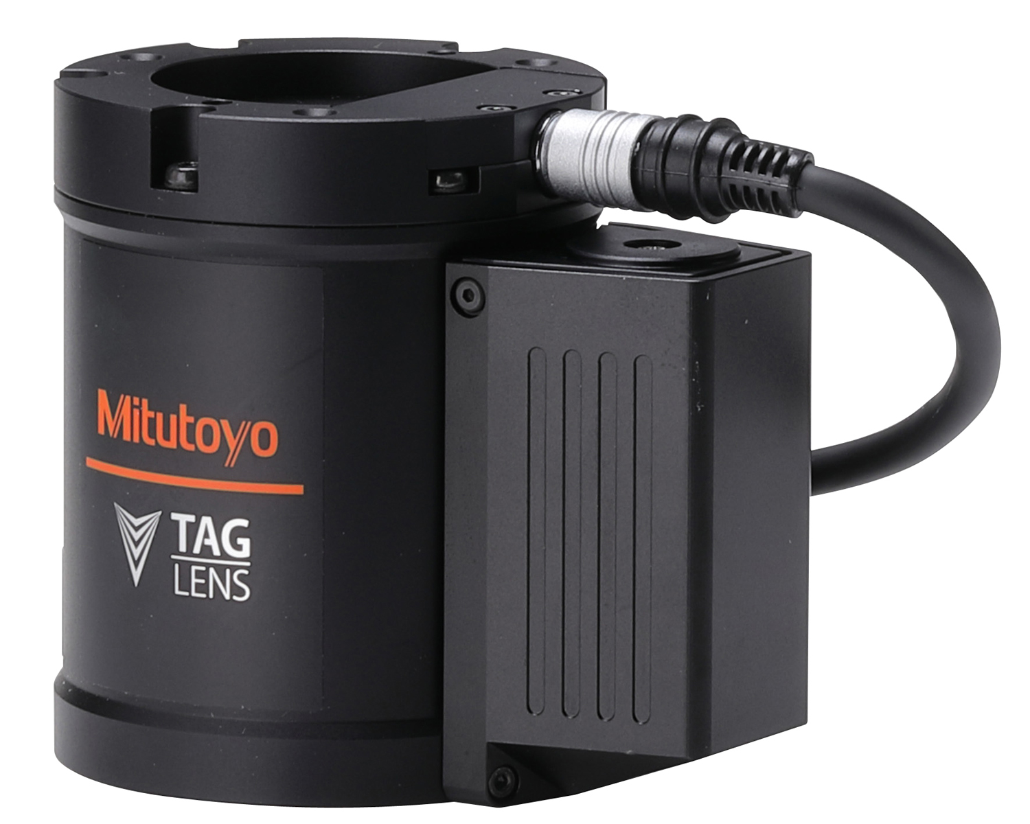

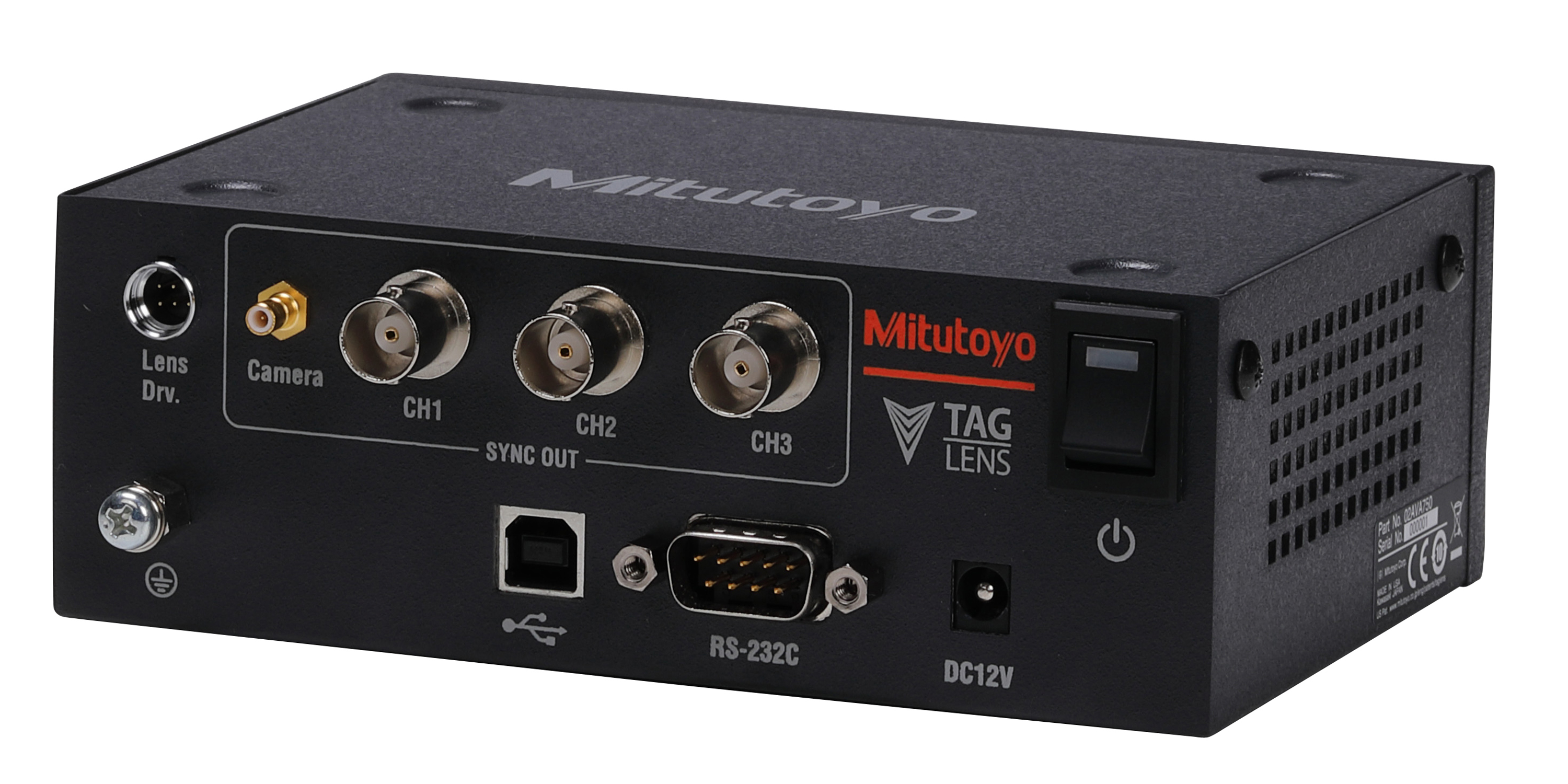

TAGLENS-T1は米国(ワシントン州カークランド)のMitutoyo Optics Manufacturing America Corporationで製造されている超高速焦点距離可変レンズであり、最先端技術の採用によりナノ秒レベルの分解能を実現したコントローラを有しています。また、ソフトウェアはソフトウェア開発キットを提供しており、お客様はTAGLENS-T1の性能を独自のシステムにシームレスに組み込み、制御することが可能です。
TAGLENS-T1は70kHzという速さで焦点距離を変えるという独自の技術を有しており、エレクトロニクス、成形品の製造、医療、食品包装等の多種多様な市場で幅広い品質保証プロセスにおける生産性向上とコスト削減に貢献します。また、TAGLENS-T1は、ロボットアーム等の振動や衝撃が発生する環境においても、高い光学性能を維持しながら使用することが可能です。

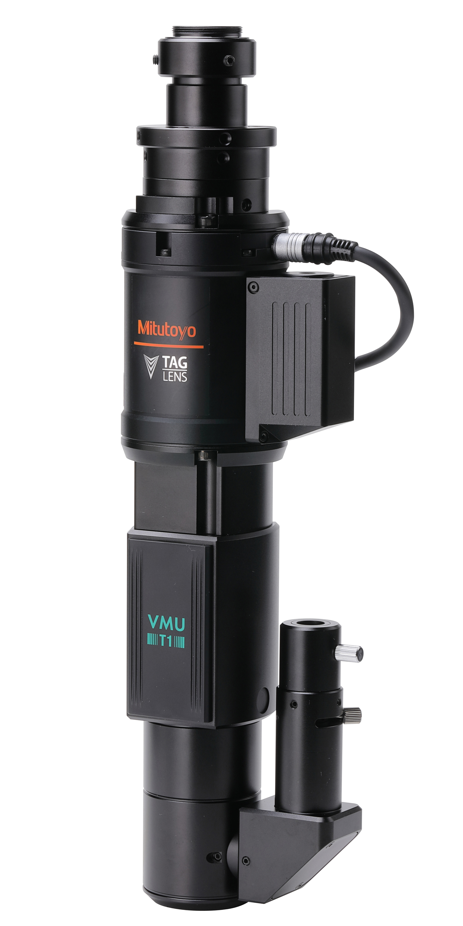

また、TAGLENS™シリーズとあわせて、この度、TAGLENS-T1を搭載できる顕微鏡ユニットVMU-T1を商品化致しました。VMU-T1は、株式会社ミツトヨが販売する対物レンズ M Plan Apoシリーズと組合せて使用することにより、同様の顕微鏡システムと比べ最大で従来の20倍程度の焦点深度を確保する事が可能です。このような焦点深度の増大は、機械的なZ軸駆動の必要性を軽減し複雑な形状を有する部品検査の時間を大幅に短縮できます。
