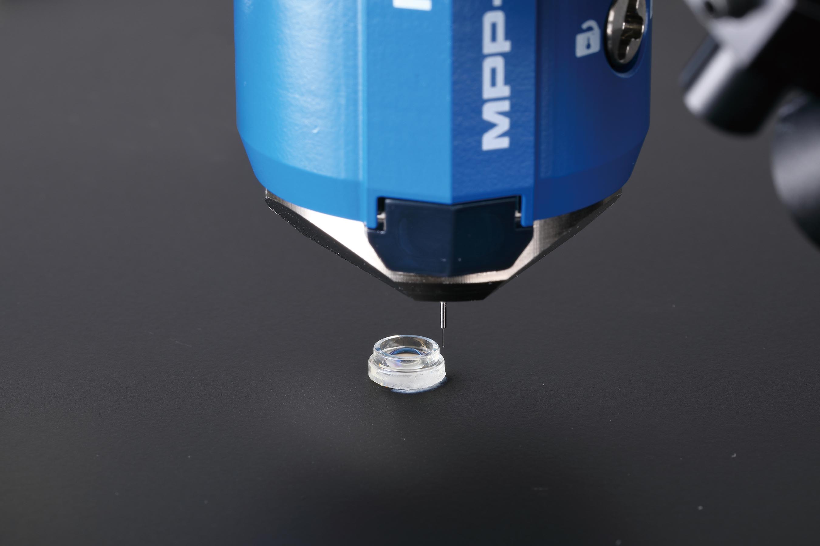

今回販売を開始する『マイスキャン ビジョンシステム』は自動車電動化や自動運転技術に不可欠なセンシング技術など近年急速に高まる微細加工技術に伴い、微細部品の輪郭形状を高精度かつ高効率で測定したいという要望にお応えするため、”小径倣いプローブ”『MPP-NANO』を同時に開発いたしました。

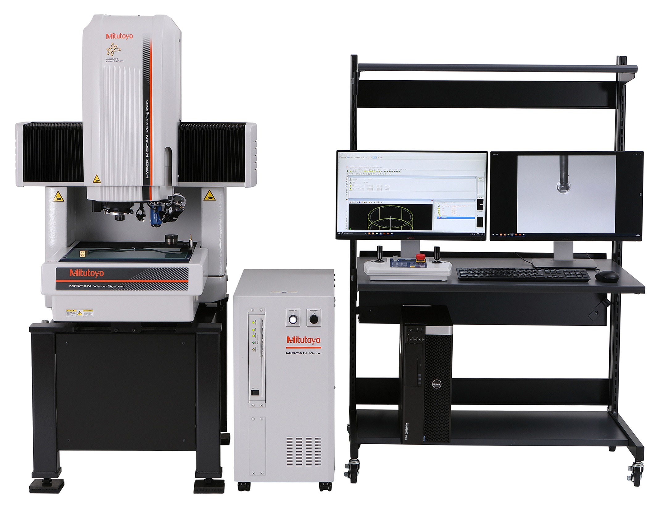

『マイスキャン ビジョンシステム』は倣いプローブによる輪郭形状測定を知り尽くした弊社製三次元測定機をベースとして、CNC画像測定機『クイックビジョン』で培った画像測定機能を搭載したハイブリッド測定機です。微細部品計測に不可欠な画像測定機能と接触式倣いプローブの組み合わせにより高精度、高効率測定を実現しました。
小径接触式倣いプローブMPP-NANOのサポート
新開発の接触式倣いプローブ『MPP-NANO』は先端球径125µm、300µm、500µmのスタイラスにより微細部品を低測定力かつ高精度に倣い測定を行う事が可能です。また、画像測定機能と組合せることで、目視による測定が難しい狭小部位でも正確な位置決めを行い狙い込み測定が可能です。

MiSCAN Vision Systemの主な仕様
| 符号 | Hyper302 | Hyper404 | Apex404 | ||
| 測定範囲(mm) | 画像 | 300x200x200 | 400x400x250 | 400x400x250 | |
| 画像+接触式プローブ | 175x200x200 | 275x400x250 | 275x400x250 | ||
| スケール分解能(µm) | 0.02 | 0.02 | 0.1 | ||
| 測定精度[µm] | 画像 | E1x,E1y | 0.8+2L/1000 | 0.8+2L/1000 | 1.5+3L/1000 |
| E1z | 1.5+2L/1000 | 1.5+2L/1000 | 1.5+4L/1000 | ||
| E2 | 1.4+3L/1000 | 1.4+3L/1000 | 2.0+4L/1000 | ||
SP25M |
E0,MPE | 1.9+4L/1000 | 1.9+4L/1000 | 2.5+6L/1000 | |
| 倣い精度[µm] | SP25M | 2.5 | 2.5 | 2.7 | |
| MPP-NANO | 0.6 | ― | ― | ||
| 各軸最大駆動速度[mm/sec] | 200 | 200 | 300 | ||
| 精度保証温度(℃) | 18~23 | 18~23 | 18~23 | ||
MPP-NANOの主な仕様
| 項目 | 仕様 | 備考 |
| 測定範囲(μm) | ±10 | |
| 測定力(mN) | 1 | |
| 倣い速度(mm/sec) | 最大1 | MiSCAN Vision System搭載時 |
| 繰返し精度(μm) | σ≦0.05 | MiSCAN Vision System搭載時 |
| スタイラス径(μm) | 125~500 |
