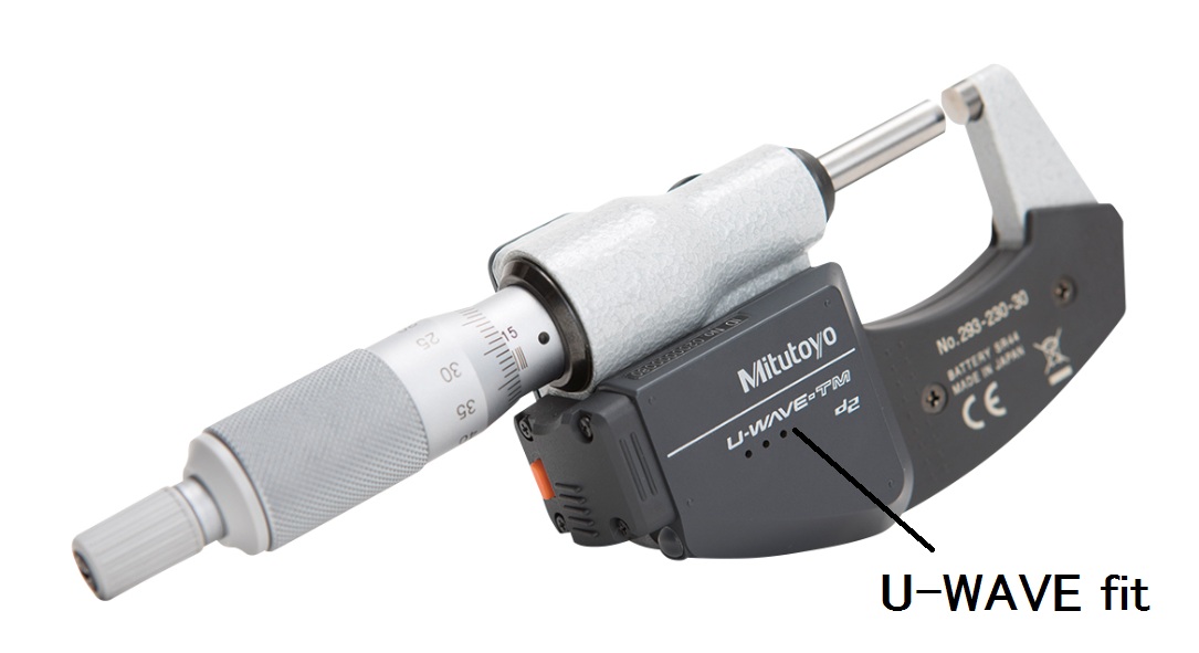

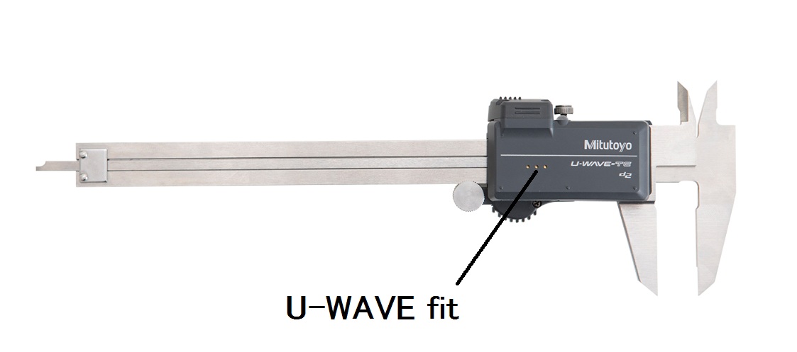

現機種のU-WAVE-Tの機能・性能を継承しながら、小型・薄型化して測定器との一体感を実現、操作性も向上いたしました。測定時に邪魔にならないようにケーブルを排除した送信ユニットを背面に配置、外観寸法はマイクロメータ、キャリパ共に表示モジュールより小さな形状です。
マイクロメータ、キャリパで現在販売の機種と販売中止の機種に対応可能(一部の機種を除く)で、測定器廃棄時にも送信ユニットを取外して再度使用可能です。
送信ユニットであるU-WAVE fitには、マイクロメータ用のU-WAVE-TMとキャリパ用のU-WAVE-TCの2種類があり、更にそれぞれブザー仕様タイプと防水・防塵IP67仕様タイプがあります。ブザー仕様タイプは、データの正常着信をブザー音とLEDで知らせるタイプで、防水・防塵IP67仕様タイプは、粉塵などが多い環境に対応する防塵型のタイプ(LEDのみ装備)です。用途に合わせて使い分けることが出来ます。
