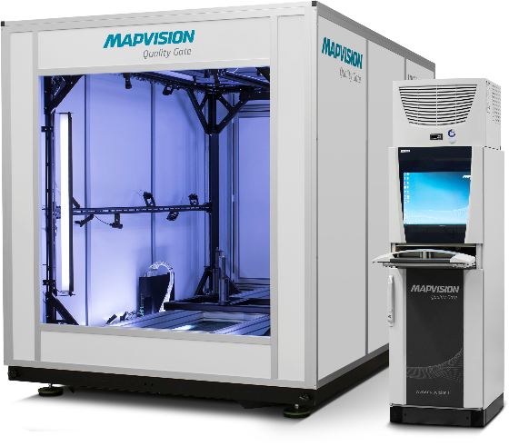

同社のQuality Gate(クオリティ・ゲート)は、世界一の速さを誇る唯一の「100%全数×100%全項目」の検査対応が可能な、高速、インライン検査システムです。測定項目の多い複雑な溶接構造体「クロスカービーム、サブフレーム、アクスル」などを、わずか30秒以内の圧倒的なスピードで測定し、スマート工場向けに対応した全自動化とダウンタイム削減に貢献します。これまでの常識を覆す検査提案が新しい価値を提供し、皆様のものづくりに革新をもたらします。

唯一のマルチカメラシステム
多数のカメラによる機械視覚を応用したソフトウェア計測です。高い信頼性と高い工場稼働率、そして生産ラインに適した堅牢性を兼ね揃えています。
唯一の「100%全数×100%全項目」検査
業界最速の検査スピードで、生産された全てのパーツと全ての項目の検査が可能です。わずか10~30秒で全ての項目の検査を実現します。
オールインワン(インライン検査)
ゲージや三次元測定機に頼っていた寸法検査と人為的ミスのリスクを伴う外観検査を、これ一台で完結します。
理想的なインライン設計
計測ロボットやプローブ等で発生する機械的な制約や問題がありません。シンプルな設計と部品構成が、高い信頼性と容易なメンテナンス性を発揮します。
スマートファクトリーの具現化
工程能力が完全に可視化され、今までにない改善が実現できます。生産ラインの最適化、ダウンタイムの削減、徹底した省人化、廃棄品の削減、不良品コストのゼロ化など、様々な利益的効果が得られます。
主な仕様
| 仕 様 | ||
| 適合パーツ | QualityGate4200の場合 | クロスカービーム, サブフレーム, アクスル 等 |
| QualityGate6200の場合 | ボディ, シャシ, ラダーフレーム 等 | |
| 検査対象 | 寸法 | 点座標, 距離, 角度, エッジ, 角, 面 等 |
| 存否確認 | ナット, クリップ, ねじ山 等 | |
| 性 能 | 繰返し | 0.02㎜ |
| 三次元測定機に対する相関 | 0.1㎜ | |
| 測定時間 | 10~30秒 | |
