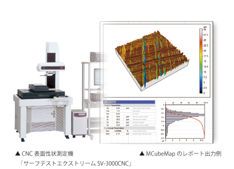

「MCubeMapエムキューブマップ」は、直感的な環境により、測定された試料の表面性状および輪郭形状を可視化するとともに、それらの解析結果の複数ページにわたるレポート作成を簡単に実現するなど、より幅広いソリューションを提供します。また、3D解析結果はあらゆる表示角度、倍率においてリアルタイム描画を実現します。
「MCubeMapエムキューブマップ」の最大の特長のひとつとして、表面性状の分析機能を有し、最新のISO 16610 に基づく高度な表面粗さとうねりのフィルタリング技術と距離、角度、面積、体積、厚さ、段差高さの幾何学的分析を結びつけたISO 25178 3D パラメータの解析が可能です。各表面計測のレポートには、極め細かいチューニング機能と完全な計測トレーサビリティを提供する階層的解析のワークフローを備えています。さらには、繰返し測定において、ワークフローの自動化により解析の効率化を実現します。
「MCubeMapエムキューブマップ」が搭載可能な測定機器は、ミツトヨのCNC表面性状測定機「サーフテストエクストリームSV-3000CNC」、「フォームトレーサエクストリームCS-5000CNC」で、今後、非接触3D計測システム 「クイックビジョンWLIシリーズ」、他への機種拡大を予定しています。
