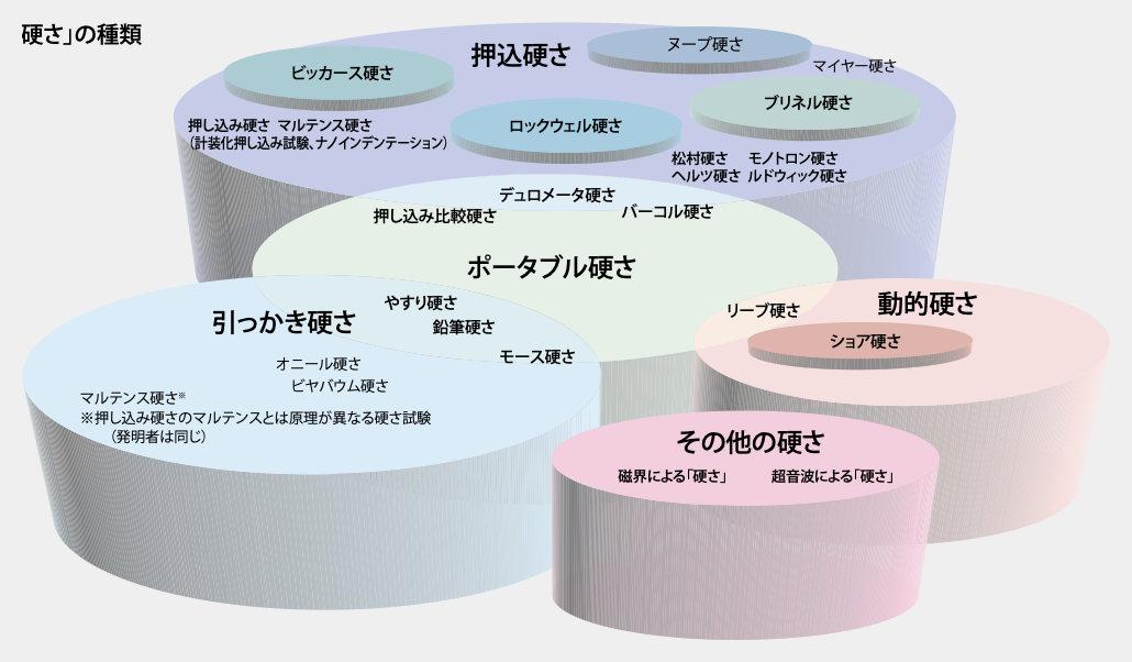

1.硬さの概要
硬さを数値化して示す試験方法は、変形の与え方、抵抗の表示法に多種多様な方式が考案され、それぞれの試験方法によって定義づけされています。現在一般工業で利用されている硬さ試験方法は、標準体、測定の基礎になる変形、硬さの算出法の違いにより次のように大別できます。押込硬さ試験は最も実用化されている方法です。試験面に永久変形を与えることにより、変形を生ずるに要した試験力と生じた変形の寸法から硬さを決定するものです。その他には、標準体を試験面に衝突させた際の挙動で示す反発硬さ(動的硬さ)、相互に擦り付けた際の挙動で示す引っかき硬さがあります。また、測定操作の簡易性を優先させ対象材料ごとに異なる比較測定の方法を利用したポータブル硬さには、磁界や超音波なども一部利用されています。一般に身近な硬さの代表例には、古くから行われているモース硬さや鉛筆の硬さといった試験方法もあります。

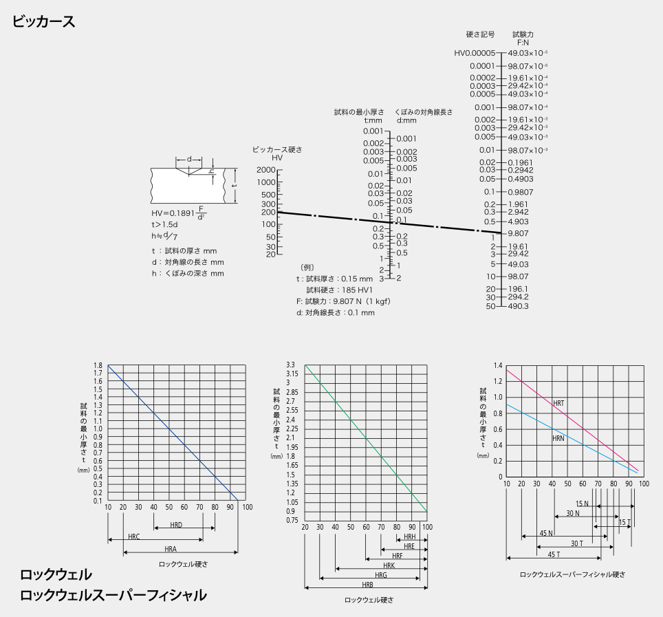

(2)ビッカース硬さ
ビッカース硬さは、任意の試験力で試験できる最も応用範囲の広い試験方法です。特に9.807N以下の微小硬さの応用分野は非常に多くなっています。ビッカース硬さは、ダイヤモンド正四角錐(対面角θ=136度)に試験力(FN)を加えて試料に押し込んだ後、圧子を取り去ったときのくぼみの対角線長さd(2方向の平均、mm)から計算される圧子と試料との接触面積(Smm2)で試験力を割った値です。
ビッカース硬さの誤差は次の式でえられます。なお△d1は顕微鏡の誤差、△d2はくぼみ読み取りの誤差、aは圧子先端の対向面によって生じる稜線の長さ、△θの単位は度です。

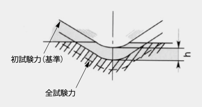

(4)ロックウェルおよびロックウェルスーパーフィシャル硬さ
ロックウェルおよびロックウェルスーパーフィシャル硬さは、ダイヤモンド圧子(先端の円錐角120度、先端の曲率半径0.2mm)または球圧子(鋼球又は超硬合金球)を用いて、まず初試験力を加え、次に試験力を加え、再び初試験力に戻したとき、前後2回の初試験力における圧子の侵入深さの差h(μm)から硬さ算出式で求めます。
初試験力が98.07Nのときロックウェル硬さといい、初試験力が29.42Nのときロックウェルスーパーフィシャル硬さという。なお圧子の種類、試験力および硬さ算出式の組合せに固有の記圧を設けてスケールといいます。なおJISではスケールまたは硬さについて規定しています。
試料の硬さと最小厚みの関係図
ロックウェル硬さの種類

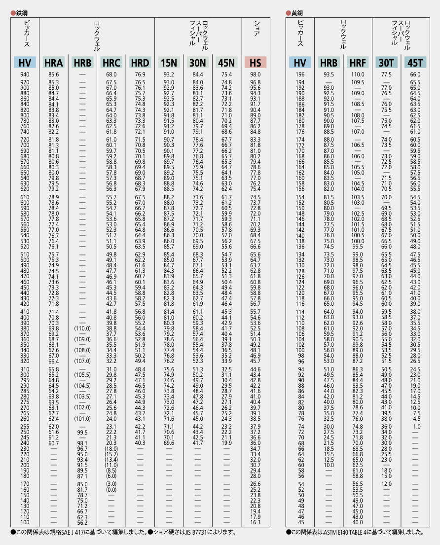

硬さ関係表
金属に関しては、様々な工業規格により異なる硬さ値間で換算がおこなえるテーブルが示されています。
正確な結果は、あくまでも各試験機によるものを基準として考えてください。
