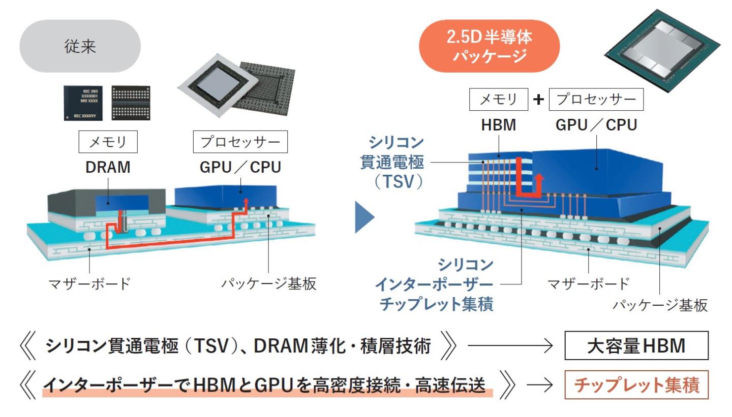

─2.xD半導体パッケージは、複数の半導体チップを並列に配置し、インターポーザー(中間基板)を介して接続し実装する構造を持つ(図表1)。データ通信の容量増加・高速化に伴い、さらに需要が拡大する見込みだ。それに伴い、インターポーザーを切り出す基板も従来の円形ウエハーから四角い大型パネルへ変更し、インターポーザーの取り数を増加させる手法が注目を集めている。
図表1:2.5Dパッケージ 「チップレット」による技術革新

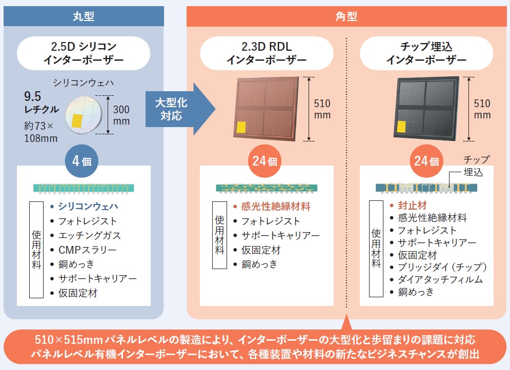

レゾナックが中心となって進める次世代半導体パッケージの研究・開発プラットフォーム「JOINT3」では、515×510 ㎜パネルレベル有機インターポーザー試作ラインを構築し、急速に進行している技術革新に適した材料・製造装置・測定装置・設計ツールの開発を推進していく(図表2)。
図表2:「JOINT3」で試作ラインを構築する大型インターポーザー
図表2:「JOINT3」で試作ラインを構築する大型インターポーザー。

─有機インターポーザーの製造では基板の大型化によって、パネルの端部分の反りが大きくなったり、チップ上の配線や樹脂の厚みにバラつきが生じて表面に凹凸が生じたりするなどの技術的課題がある。そこでJOINT3では、評価・試作ラインを構築してスピーディーな検証を実践。27社で共同活用することで一社あたりの開発コストの低減も目指す。
阿部 これまでJOINT1でFO(Fan Out)パッケージに、JOINT2で2.xD(AI半導体)パッケージに、それぞれ関連する技術開発を進めてきました。JOINT3ではパネルレベルという前例がない大面積微細パターンを前提としたイノベーションに取り組みたいと考えています。
後藤 JOINT3の「2.3D RDL インターポーザー」では、配線幅/間隔は1/1 μm(マイクロメートル。1 ㎜の1000分の1)を目標にしていますが、光学分解能上の限界もあり現在市場に出ている測定機では評価が難しいと考えています。他にもマイクロバンプ接合(超微細はんだ接続)やVia形成(異なる層の配線の接続)など、生産技術確立のための3D(立体)計測技術が重要と考えます。当社は半導体パッケージ分野の実績は豊富ですが、JOINT3において最先端の材料メーカー、装置メーカーと協業することでさらなる微細計測にチャレンジしていきたいですね。
阿部 SAP工法(微細配線パッケージ基板向けのめっきによる配線形成)に加え、ダマシンプロセス(絶縁膜に形成した配線パターンの溝に金属膜を埋め込む技術)にも挑戦して、配線幅/間隔は1/1 μmの歩留まり率向上を早期に実現したいと思います。

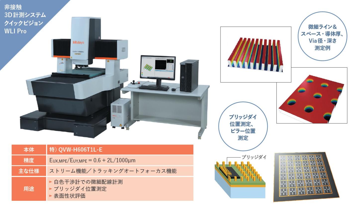

「クイックビジョンWLI Pro」は、径、幅、角度といった2D測定と表面解析や断面寸法、段差などの3D測定を連続して行えるため、半導体パッケージ基板を効率的に測定できます(図表3)。
図表3:非破壊、かつ大面積を効率的に評価・計測できる「クイックビジョンWLI Pro」

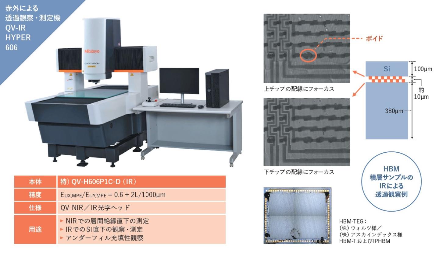

また、物質を透過する赤外線の光源を搭載した「QV-IR HYPER 606」では、手前のチップなどに邪魔されることなくターゲットの箇所をピンポイントで計測できます(図表4)。
図表4:物質を透過する赤外線によりターゲットを計測する「QV-IR HYPER 606」
阿部 有機インターポーザー自体はすでに量産され使われています。ただし、現状は300 ㎜クラスのウエハーでの量産が中心です。JOINT3が開発を目指す515×510㎜クラスのパネルレベルについては、現時点では本格的な量産には至っていないものと認識しています。
従来、立体構造内の層間剥離といった不具合を材料越しで観察するには、製造ラインから外し、水中に設置したサンプルに超音波などを当てて、その反射波や透過波を解析するSATや、X線といった設備が必要した。
ミツトヨさんの「クイックビジョンWLI Pro」と「QV-IR HYPER 606」、および「TAGLENS」は、製造ライン内で非破壊、かつ大面積を効率的に評価・計測できると期待しています。

JOINT3で取り組むインターポーザーでは、500 ㎜クラスのパネルサイズでチップの傾きなどを高精度かつ高効率に計測する必要があります。APLICに納入する「クイックビジョンWLI Pro」は、ノンストップ画像測定技術で圧倒的に測定時間を短縮できる「ストリーム機能」を搭載していますので、フル活用してJOINT3の目標達成に貢献したいと思います。
阿部 APLICには、様々な知見および専門技術を持ったメーカーやエンジニアが集結しています。ミツトヨさんのストリーム機能によって、検査データの工程・材料・装置開発への迅速なフィードバックが実現すれば、それらを基にした参加者間のコミュニケーションも活発化するでしょう。
