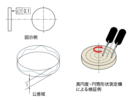

平面度
幾何学的に正しい平面と比較した場合の、平面形体の狂いの大きさ

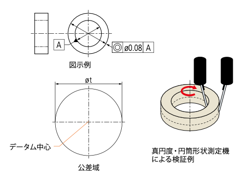

同心度
データム円の中心に対する円形形体の中心の位置の狂いの大きさ(平面形体の場合)

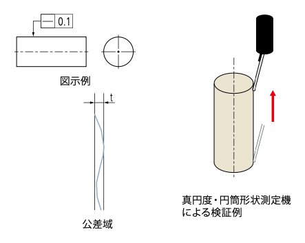

真直度
幾何学的に正しい直線と比較した場合の、直線形体の狂いの大きさ

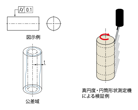

円筒度
幾何学的に正しい円筒と比較した場合の、円筒形体の狂いの大きさ

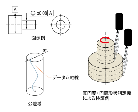

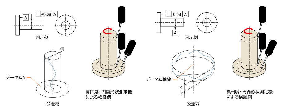

同軸度
データム軸直線と比較した場合の、同一直線上にあるべき軸線の狂いの大きさ
直角度
データム直線、またはデータム平面に対して直角な幾何学的直線、または幾何学的平面から直角であるべき直線形体、または平面形体の狂いの大きさ

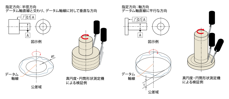

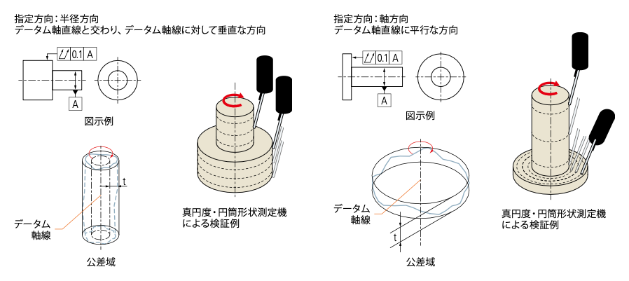

円周振れ
データム軸線を軸とする回転面をもつべき対象物、またはデータム軸線に対して垂直な円形平面であるべき対象物をデータム軸直線の周りに回転したとき、その表面が指定した位置、または任意の位置で指定した方向に変位する大きさ
全振れ
データム軸直線を軸とする円筒面をもつべき対象物、データム軸直線に対して垂直な円形平面であるべき対象物を、データム軸直線を中心に回転させたとき、表面が指定した方向に変位する大きさ

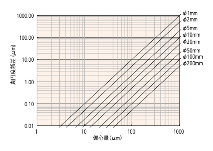

心出し調整
偏心による測定誤差を防ぐには、心出し調整が必要になります。心出し調整は、測定する対象物箇所の中心と測定機の回転軸とを一致させて行います。
偏心補正機能がある測定機の場合
図:偏心量と真円度誤差

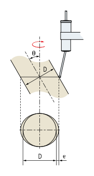

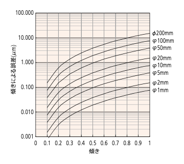

水平出し調整
回転軸に対する対象物の軸の傾きは、測定する箇所の横断面が楕円として現れる原因となります。水平出し調整は、対象物の軸と回転軸とを平行に調整させて行います。
傾きと楕円誤差
図:傾きと楕円誤差

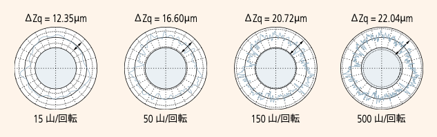

フィルタのカットオフ値の違いによる真円度値の差
フィルタのカットオフ値が異なると真円度値にも大きく影響するため、使用用途に適したフィルタを設定する必要があります。
フィルタなし
低域フィルタ
帯域フィルタ
規格によるフィルタの違い
| 2CR | 位相補償 (ガウシアンフィルタ) |
| JIS | B7451: 1997 | B0682-2: 2017 |
| 減衰率 | 75% | 50% |
