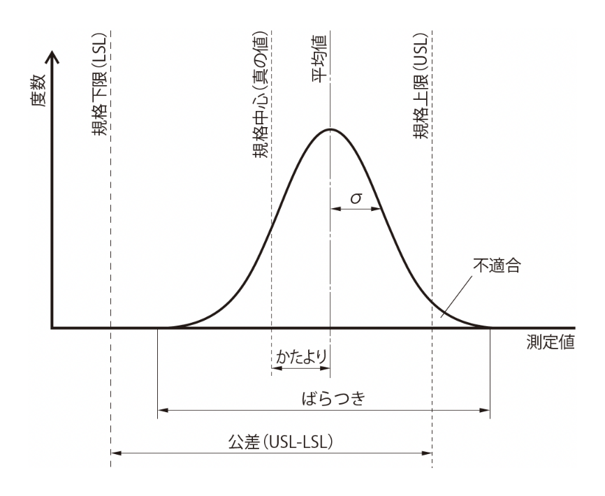

かたより bias
多数回の測定を行ったときの測定値の平均から真の値を引いた値をいいます。
ばらつき dispersion、imprecision
測定値の大きさが、揃っていないこと、または不揃いの程度をいいます。ばらつきの大きさ表すには通常、標準偏差を用います。
ヒストグラム histogram
測定値の最大値と最小値との範囲を、いくつかの区間に分けた場合、各区間に属するワークの個数(出現度数)を棒グラフで表すと、大体の平均やばらつきの大きさの程度が分りやすくなります。また、左右対称の釣鐘形の分布を示したとき、これを正規分布といいます。

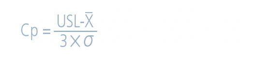

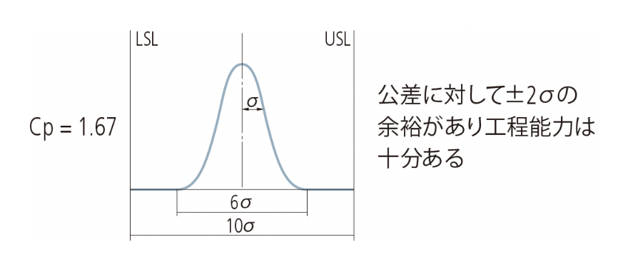

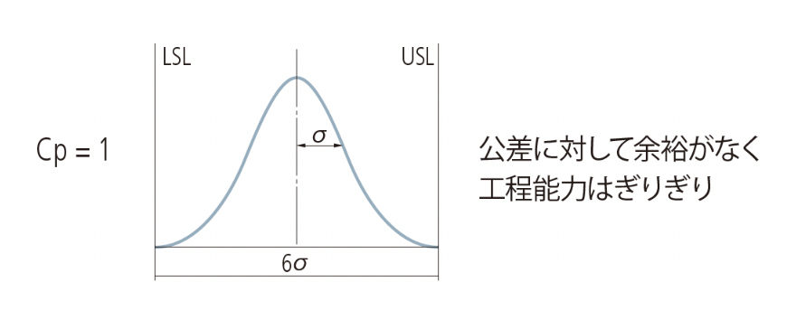

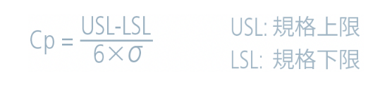

工程能力指数 process capability index(PCIまたはCp)
対象となる特性の公差を工程能力6σで除した値をいいます。製品規格が片側にしかない場合、平均値X‾と規格値の隔たりを3σで除した値で表現することもあります。工程能力指数では特性が正規分布に従うことを前提としています。
<参考> 正規分布に従う特性では平均値から±3σの範囲に99.74%のデータが存在します。
両側規格の場合
片側規格・・・上限のみ規格がある場合

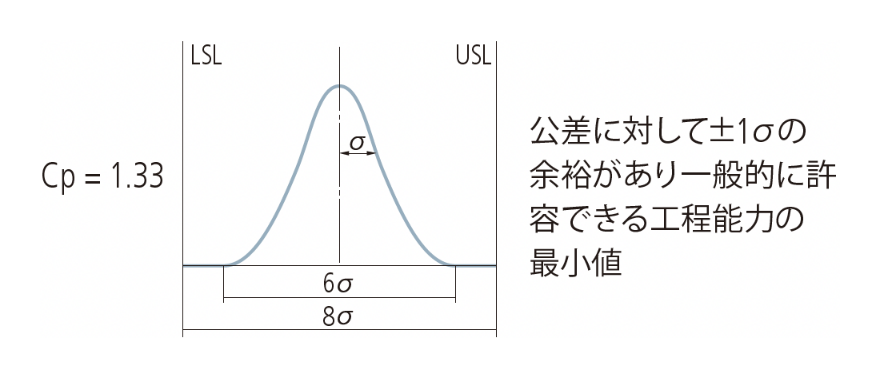

工程能力指数Cpの具体例(両側規格の場合)
Cpは単に許容限界と工程のばらつきの関係を表したもので、工程平均の位置は考慮されていないことに注意が必要です。

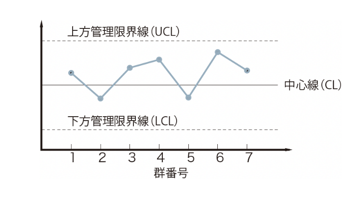

管理図 control chart
工程における偶然原因によるばらつきと、異常原因によるばらつきを区分して工程管理するものです。1本の中心線(CL)と、その上下に合理的に決められた管理限界線(UCL、LCL)から構成されます。工程の状態を表す特性値がプロットされたとき、すべての点が上下の管理限界線内に癖がなく並んでいれば、統計的管理状態にあるとみなすことができます。管理図は工程管理用として有益な道具です。

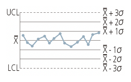

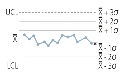

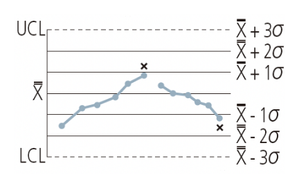

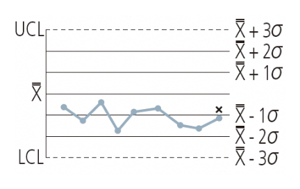

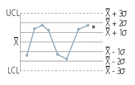

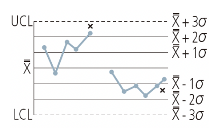

管理図の見方
管理図の点の動きを解釈するために用いる代表的な判定基準を下記に示します。この判定ルールは、あくまでも一つのガイドラインで、実際に判定ルールを決める際には、工程固有の変動を考慮して決める必要があります。上方管理限界と下方管理限界は中心線から3σの距離にあるとして、以下のルールを適用するために、管理図をそれぞれ1σ間隔で六つの領域に分けます。以下のルールはX管理図と X管理図に適用できます。これらの基準は正規分布を前提としています。
①管理限界線(±3σ)を越えた1点
②中心線の片側に連続した9点
③連続して増加または減少する6点
④交互に上下する連続した14点
⑤連続する3点のうち2点が中心線の両側±2σを越えている
⑥連続する5点のうち4点が中心線の両側±1σを越えている
⑦中心線から±1σ内に位置する連続した15点
⑧中心線から±1σを越えた領域にある連続した8点
