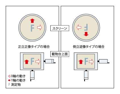

正立正像と倒立逆像
正立正像とは、スクリーン上の投影像が載物台上の測定物と、上下・左右の向きおよび移動方向が全て一致する像のことをいいます。また、下図のように上下・左右の向きおよび移動方向が逆の場合を倒立逆像といいます。

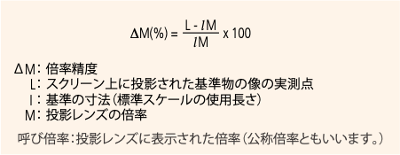

倍率精度
ある呼び倍率をもつ投影レンズで、基準となる寸法(基準スケールの使用長さ)をスクリーンに拡大投影させたとき、その投影像の実測値と基準となる寸法との比率のことをいい、下記の式で算出できます(測定精度とは異なります)。

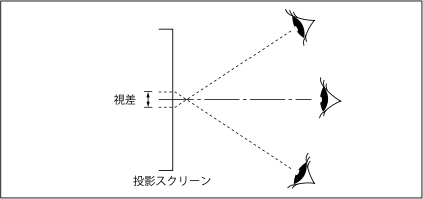

視差
読み取りに際し、視線の方向によって生ずる誤差のことをいいます。

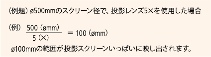

視野直径
スクリーン上に映し出される測定物の直径・範囲のことをいいます。

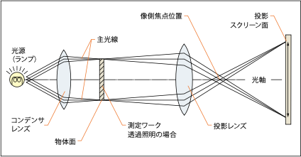

テレセントリック光学系
テレセントリック光学系は、像側焦点位置に絞りを設けることで、主光線が光軸と平行になる原理を用いたものです。光軸方向にピントをずらしても、像がボケるだけで像自体の大きさが変わらないことが特長です。
測定投影機・測定顕微鏡では、絞りを置く代わりに、コンデンサレンズの焦点位置にランプのフィラメントを置いて、平行光線で照明して同様の効果をもたせています。(下図参照)
