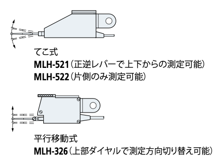

てこ式と平行移動式
レバーヘッドの測定方式には、「てこ式」と「平行移動式」があります。
・「てこ式」:測定子が板ばねを支点にして円弧運動するため、測定範囲によっては誤差が大きくなる
・「平行移動式」:測定子が平行移動するため、円弧誤差はない。

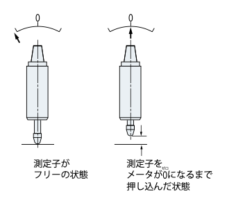

プリトラベル
電気マイクロメータ用プローブの測定子が、フリーの状態から0を指示するまでの距離をいいます。

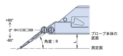

レバーヘッドの角度
測定前に、プローブの感度調整が完了していることを必ず確認してください。
また、測定子の傾きを変更すると測定値に差が生じます。そのため、測定は測定子の傾きを感度調整した状態で行う必要があります。難しい場合は、角度をつけない状態(角度=0°)で感度調整して、測定時に、実際の測定子の傾きに応じて測定値を補正(測定値×補正係数)してください。
Tips 補正係数による補正は、感度調整した場合に比べて精度が劣ります。
角度:θ | 測定面との距離:L※1 | 補正係数 |
0° | ― | 1.00 |
10° | 約3.1 mm | 約 0.98 |
20° | 約8.8 mm | 約 0.94 |
30° | 約13.9 mm | 約 0.87 |
40° | 約18.3 mm | 約 0.77 |
50° | 約21.6 mm | 約 0.64 |
60° | 約23.8 mm | 約 0.50 |
※1:出荷時に装着された球径ø2の超硬測定子を使用している場合の値です。球径ø1(ø3)の超硬測定子をお使いの場合には、ø2との球径の差の1/2を減算(加算)してください。
