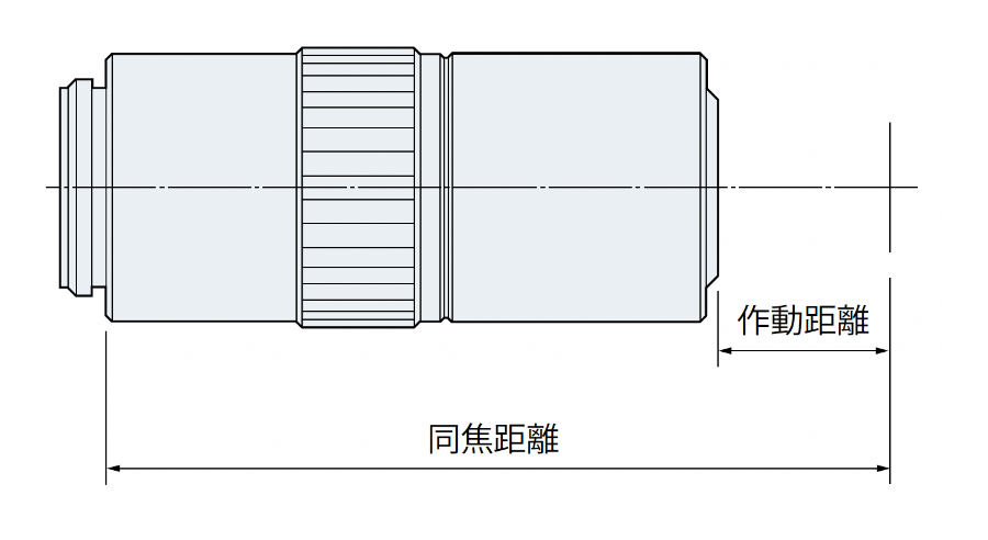

作動距離(W.D.=Working Distanceの略)
焦点が合ったときの試料上面から対物レンズ先端までの距離をいいます。
同焦距離
焦点が合ったときの試料上面から対物レンズの取付け位置までの距離をいいます。

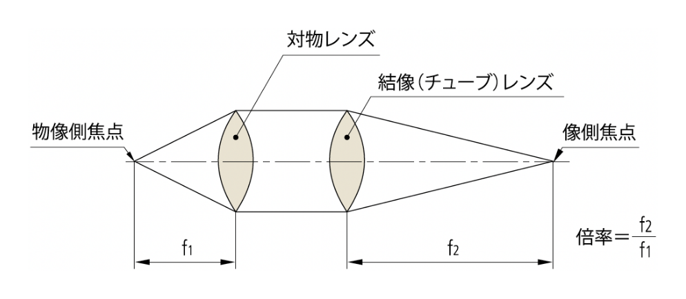

無限遠補正光学系
対物レンズと結像(チューブ)レンズを使って像を作る光学系を、無限遠補正光学系といいます。

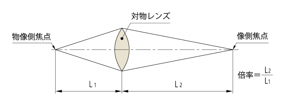

有限補正光学系
対物レンズ単独で像を有限な位置に作る光学系を、有限補正光学系といいます

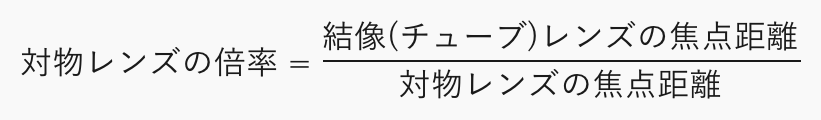

焦点距離(f=focal lengthの略)
主点から焦点までの距離で、f1は対物レンズの焦点距離、f2は結像(チューブ)レンズの焦点距離です。倍率は、対物レンズの焦点距離と結像(チューブ)レンズの焦点距離との比で決まります(無限遠補正光学系の場合)。

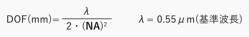

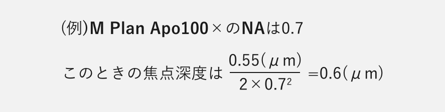

焦点深度(DOF=Depth of Focusの略)
顕微鏡で焦点を合わせたとき、その面の前後にピント面をずらしても、なお鮮明に見える範囲をいいます。開口数が大きいほど焦点深度は浅くなります。

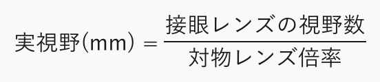

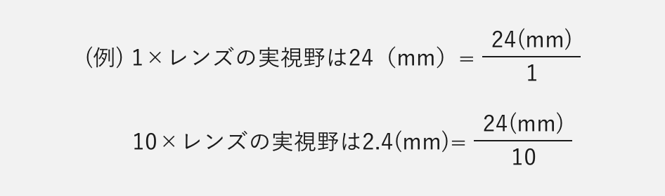

視野数(F.N.=Field Numberの略)・実視野・モニタ表示倍率
試料面でどれくらいの範囲が観察されるかは、接眼レンズの視野絞りの直径によって決まり、この直径をmmで表した値を視野数といいます。実視野は、実際に対物レンズで拡大観察されている物体面での範囲のことをいいます。
実視野は、以下の式で算出できます。
(1)顕微鏡で観察できる被検物の範囲(直径)

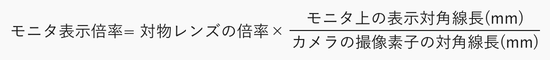

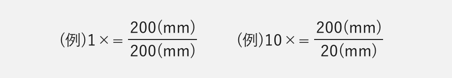

(3)モニタ表示倍率
