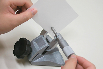

2.使用前にアンビルとスピンドルの両測定面を白紙でよく拭き取ります。
日常の管理として、スピンドルの外周と測定面のほこりや切り屑などをよく拭き取ってください。また、各部に付着した汚れや指紋を乾いた布でよく拭き取ってください。

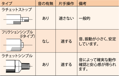

尚、測定力を一定にする装置として、一般的にラチェットストップ式が使用されていますが、それと同じ目的でフリクションシンブル式やラチェットシンブル式もあります。

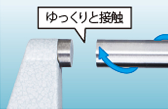

測定の際は、スピンドルによる過剰な測定力がかからないよう、基点を確認した時と同じ姿勢・条件でゆっくりと両測定面を軽く測定ワークに接触させ、ラチェットストップをゆっくり3~5回まわします。測定物の変形を避けるため、接触時はラチェットストップをゆっくり回すようにします。

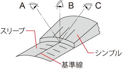

シンブル目盛はスリーブの基準線とシンブルの目盛線が合致している箇所を読み取ります。ずれている場合は基準線の下の目盛を読みます。スリーブ目盛は見えている最大値を読みます。

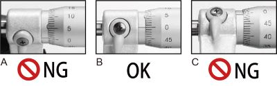

目盛を読む際は、必ず正面から読むようにします。図の様に眼の位置を(A)(B)(C)と変えると目盛の合致位置が変わってくる為、目盛を読み取る際には、眼の位置による誤差が起こらない様にスリーブの基準線とシンブルの目盛線の合致点の垂直上(B)の位置から目盛を読み取って下さい。
