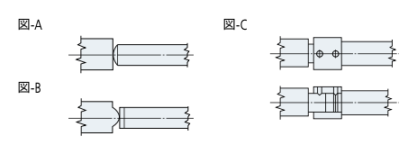

測定面
  1. ■測定装置として使用されるケースでは、平面タイプが一般的に使用されています。
  2. ■送り装置として使用する際、球面タイプを採用することでマイクロメータヘッド取付け部分の傾きによる誤差を最小限に抑えることができます(図-A)。平面と球面を逆にして、スピンドル側を平面タイプにし、相手に超硬ボール等を取り付ける方法もあります(図-B)。
  3. ■相対位置関係が比較的不安定な場合や、より精度が必要とされる場合は、回転防止装置付きをお薦めします(図-C)。

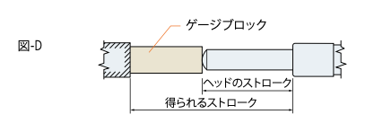

測定範囲(ストローク)
  1. ■予想されるストロークに対して、余裕のある測定範囲を選んでください。標準形では、5 mm〜50 mmまで6段階を準備しています。
  2. ■予想されるストロークが2 mm~3 mmと小さい場合でも、取付けスペースに十分余裕がある場合には、25 mm機種を選ぶ方が経済的です。
  3. ■50 mmを超えるロングストロークが必要な場合には、ゲージブロックを併用することで解決できます(図-D)。

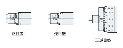

読み取り
  1. ■測定器として使用する場合や移動量を指定されている場合には、目盛仕様に注意する必要があります。
  2. ■外側で取り付けるクロメータと同様に、目盛仕様が、「正目盛」で標準タイプです。これは、スピンドルを引く方向で目盛値が増加をします。
  3. ■逆に、スピンドルを押し出す方向で増数になるのが「逆目盛」仕様です。
  4. ■正逆両方向での読み取りを楽にできるのが、「正逆目盛」仕様です。数字の色を各々黒・赤で表示し、読み取りが楽になっています。
  5. ■測定値を直接読み取ることができるカウンタ付きやデジタル表示タイプもあります。読み誤りがないことと、デジタル表示タイプでは、測定データの外部出力により、測定値の記録や統計演算ができます。

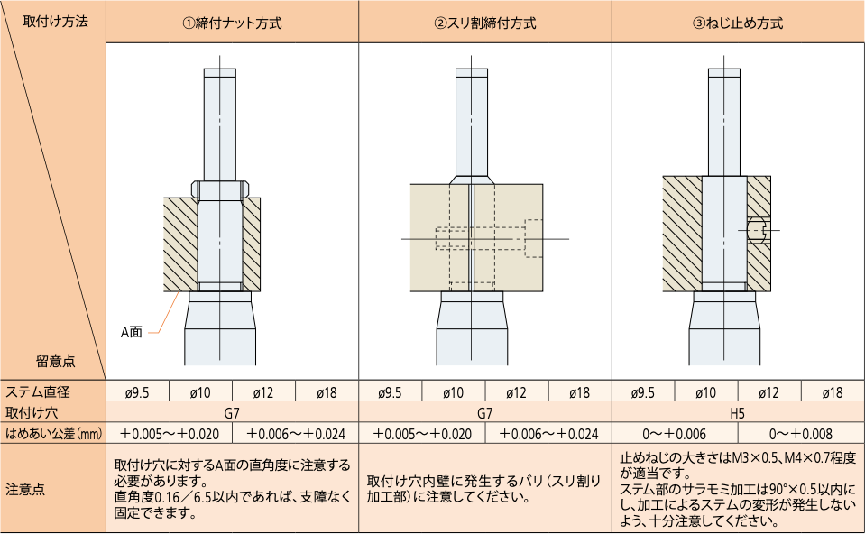

取付け金具の自製要領
マイクロメータヘッドの取付けは、ステム部を固定します。精度的に安定し、内部に無理のない方法で取り付ける必要があります。代表的な取付け方法として、次の3種類がありますが、③の方法はあまりお薦めできません。できるだけ①または②の方法をご採用ください。

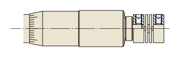

5. カップリング取付け例
モータドライブ取付け用カップリングにも対応できます。

①締付ナット方式
②スリ割締付方式
③ねじ止め方式
取付け方法 破損・脱落荷重
①締付ナット方式 8.63~9.8 kN(880~1000 kgf)で本体破損
②スリ割締付方式 0.69~0.98 kN(70~100 kgf)で取付け金具より脱落
③ねじ止め方式 0.69~1.08 kN(70~110 kgf)で止めねじ破損
※破損・脱落荷重はあくまで参考値とお考えください。
