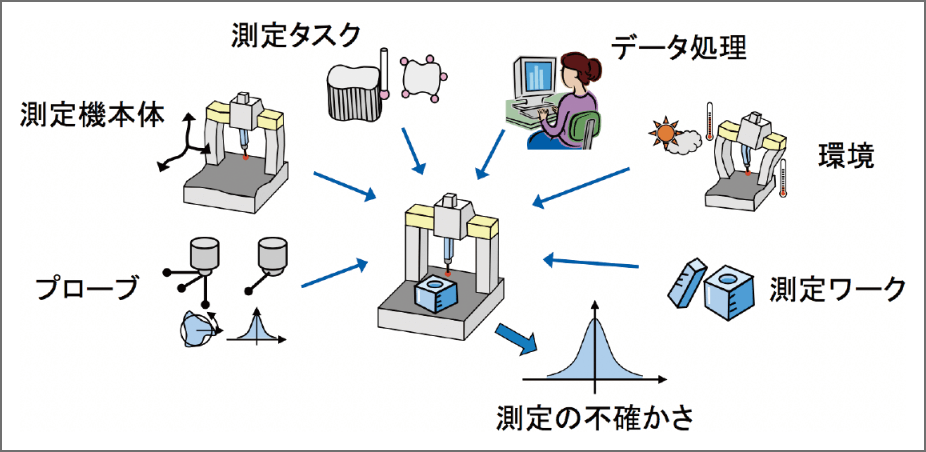

測定の不確かさ推定は、不確かさを生じる要因をひとつひとつ定量化し、それらが測定結果に伝搬する過程を明らかにする必要があります。三次元測定機は、測定点の配置やデータムの定義など、測定物をどのように測定するか(測定タスク、または測定戦略)を、パートプログラムによって図面指示や測定者の意思により自由に設定できます。しかし、このことが、不確かさ要因の結果への伝搬の過程を明らかにすることを難しくします。円測定の例を見ても、測定点の数を1点変更する、または、測定点の配置を変えるだけで、伝搬の過程が変わり、不確かさ計算をやり直すことにつながります。また三次元測定機は考慮すべき不確かさの要因が多く、それらの相互への影響も複雑です。このようなことから、三次元測定機は、測定の不確かさ推定に関して、一般的な方法を示すことが現実的ではありません。
三次元測定機による円測定の例
三次元測定機の測定の不確かさを生じさせる主な要因

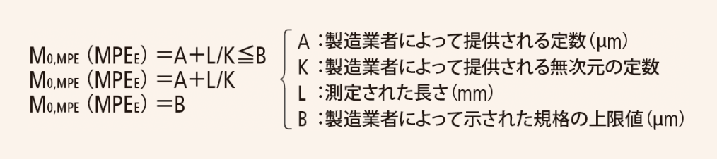

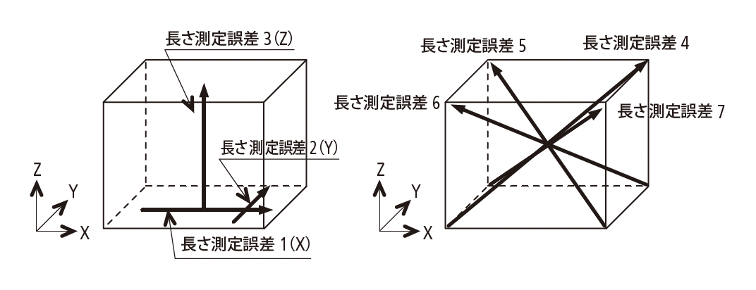

寸法標準器を用いて、指定された長さの両端を挟み込む形で、図1の7方向各5試験長さ測定を3回繰り返し行います。それによって得られた105個の長さ測定の不確かさを含む結果すべてが、製造業者の示した規格値よりも小さい場合、その三次元測定機の性能が検証されたことになります。合否判定は、不確かさを考慮して行うよう記述されています。この測定における最大許容誤差(規格値)は、マイクロメートル(μm)を単位として、以下3つのうちのいずれかで表します。
図1 長さ測定誤差測定方向
※JIS B 7440-2(2003)で測定位置は任意の7方向とされていましたが、JIS B 7440-2(2013)では空間4方向が必須とし、各軸と平行な測定を推奨と位置づけています。

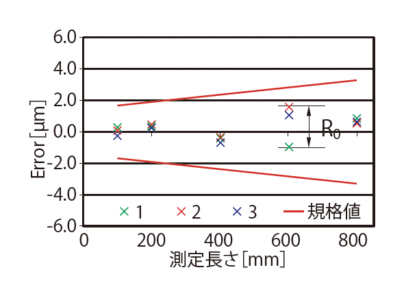

長さ測定の繰り返し範囲の最大許容限界 R0,MPL【JIS B 7440-2(2013)】
3回繰り返し長さ測定を行った各々の測定値の組について、2回の繰り返し測定のばらつき幅を評価し、繰り返し範囲R0を計算します。
図3 長さ測定の繰り返し範囲

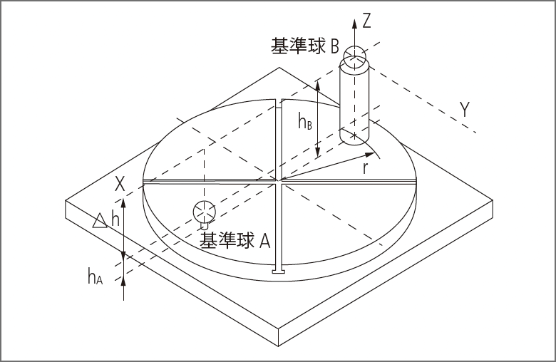

最大許容回転軸半径方向誤差 MPEFR【JIS B 7440-3(2003)】
最大許容回転軸接線方向誤差 MPEFT【JIS B 7440-3(2003)】
最大許容回転軸軸方向誤差 MPEFA【JIS B 7440-3(2003)】
図4のように、ロータリーテーブル上に2本の基準球を設置し、0°および+方向へ7か所、-方向に7か所の合計15位置にロータリーテーブルを回転させ、二つの基準球の中心座標をそれぞれ測定します。
このとき、基準球中心座標の半径方向成分・接線方向成分・回転軸方向成分それぞれのばらつき(範囲)+基準球の形状の不確かさの値が、規格値以下であれば、合格となります。
図4 ロータリーテーブル付三次元測定機の評価
