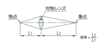

有限補正光学系
対物レンズ単独で像を有限な位置に作る光学系を、有限補正光学系といいます。

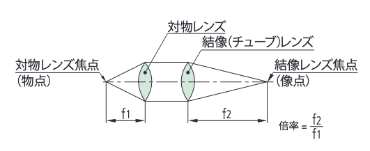

対物レンズの焦点距離(f=Focal Lengthの略)と倍率の関係
主点から焦点までの距離で、f1は対物レンズの焦点距離、f2は結像(チューブ)レンズの焦点距離です。倍率は対物レンズの焦点距離と結像(チューブ)レンズの焦点距離の比で決まります。(無限遠補正光学系の場合)

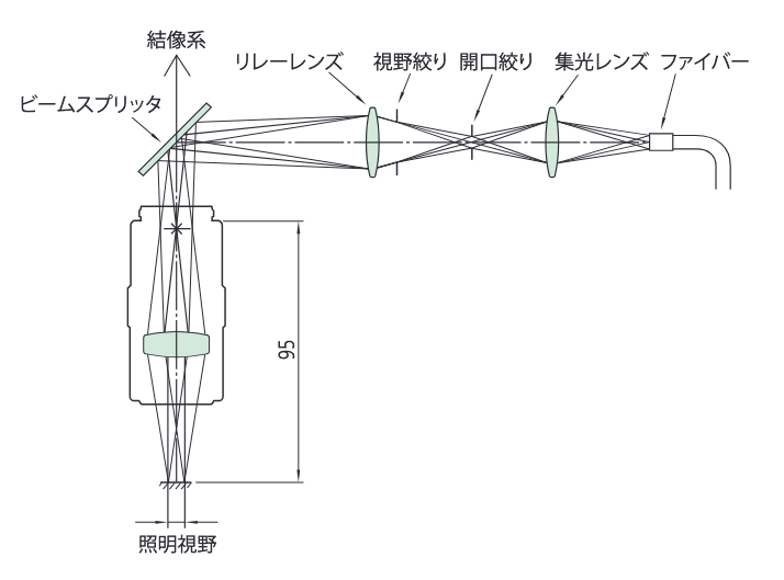

ケーラ照明
視野絞りと開口絞りをもつ照明光学系で、生物顕微鏡や金属顕微鏡などの多くに採用され、照射光が観察面上に直接結像せず光を観察範囲全体にムラなく照射されます。視野絞りで照射される範囲の輪郭は明確となり、開口絞りで明るさの調整を行えます。

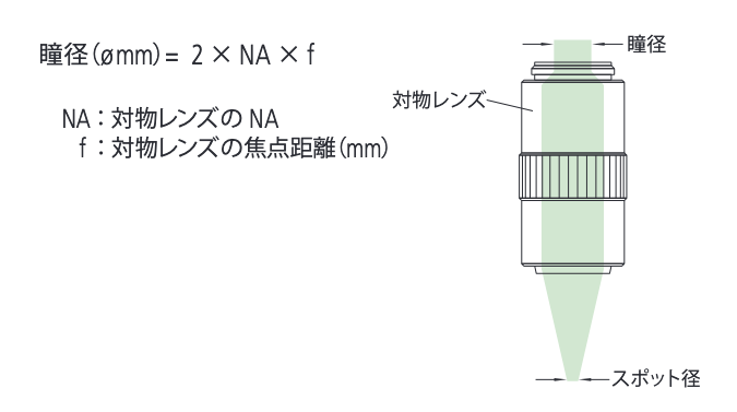

対物レンズの瞳径とスポット径
●瞳径
対物レンズ(の後側)に入射できる軸上平行光束の最大直径のことをいいます。瞳径は以下の式で算出できます。
●スポット径
対物レンズ(の後側)に均一な強度分布をもったビーム光を入射させた際、集光された強度分布の値が0となる直径のことをいいます。
スポット径の目安は次式で算出できます。
