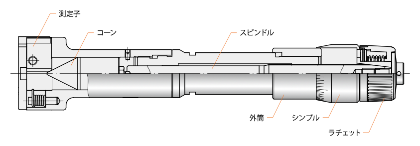

各部の名称(ホールテスト)

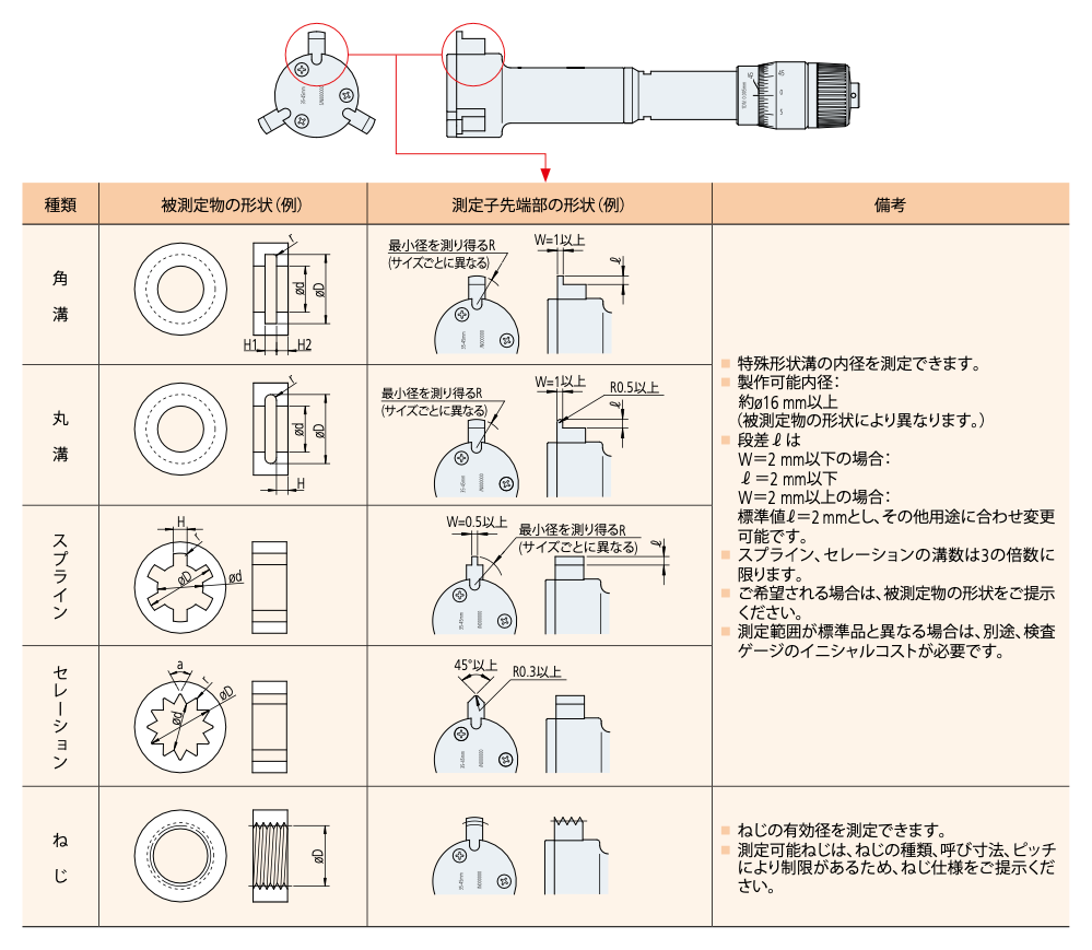

特別注文品(ホールテスト・ボアマチック)
特殊形状の内径測定が可能な商品を1台からでも製作いたしますので、お気軽にご相談ください。ただし、場合によっては精度保証用のマスタゲージが別途必要になります。ご了承ください。
※その他用途に合わせて製作いたします。
※価格、納期などは特注内容により異なります。
※ご用命の際は、最寄りの弊社営業所までご連絡ください。

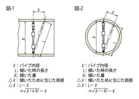

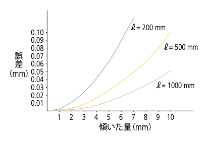

寸法偏差(棒形内側マイクロメータ)
図-1のように穴の軸方向に傾く場合の偏差を算出すると下図のようなグラフ値になります。図-2のような軸穴に対して左右に傾く場合の偏差は、下図のグラフ値とほぼ同じで、マイナス値として表われます。

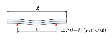

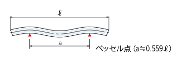

基準棒や、棒形内側マイクロメータを水平に支持する場合、自重によってたわみが生じます。
エアリー点は、2点支持において両測定面が最も平行になるような支持点をいいます。
ベッセル点は、2点支持において全長の誤差が最小になる支持点をいいます。

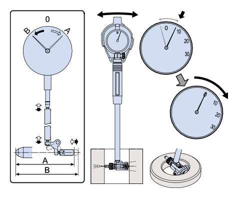

シリンダゲージの基点合わせ
セットリング、円筒マスターゲージによる基点合わせ
基準器となるセットリングまたは円筒マスターゲージにシリンダゲージを差し込み、シリンダゲージを揺動させて測定子が最も押し込まれた点をゼロまたはプリセット値に合わせます。(指示器がダイヤルゲージの場合は目盛板を回転させます。デジマチックインジケータの場合はプリセットまたはゼロセットにします)
