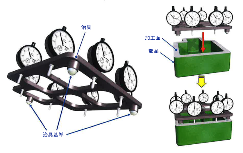

平面度の評価
一例として治具に複数のダイヤルゲージを取り付けて、平面度を簡易的に評価する方法を下図で紹介します。
そのほかにダイヤルゲージを治具に固定し、測定物を当てる方法もあります。

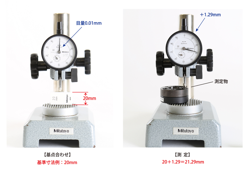

比較測定
測定の基準となるマスターに対して、測定物との差を求めます。

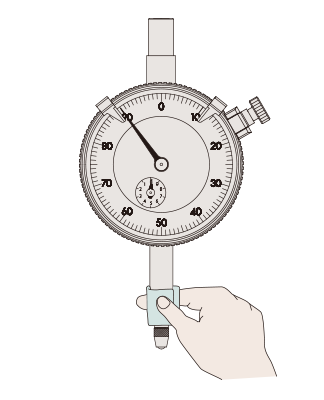

1.作動状態の確認
まず、長針、短針、スピンドルの動きが滑らかであることを確認します。そして、長針や短針の静止点が設定した位置で安定していること、また、測定子や裏ぶたが緩んでいないことも確認してください。
スピンドルの動きが悪い場合、乾いた布かアルコールを少量含ませた布で拭き取ってください。スピンドルに注油はしないでください。
ダイヤルゲージ

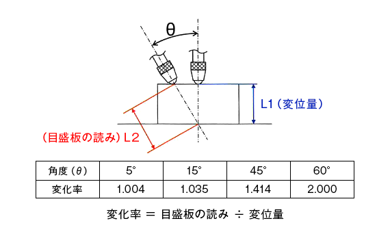

3.取り付け角度
スピンドルは変位量の測定方向と平行に取り付ける必要がありますので、注意してください。測定方向に対して角度がついていると、実際の変位量L1に対して、目盛板の読み(指針が示す測定値)は誤差が含まれた値L2が表示されます。

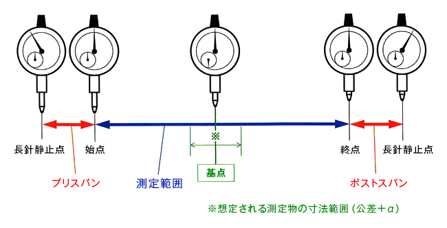

4.基点合わせ
想定される測定物の寸法範囲(公差+α)を考慮し、ダイヤルゲージをセットし基点合わせを行います。
測定範囲の中央で基点を合わせると、想定外の寸法が出た場合でも測定範囲内で測定値を得ることができます。

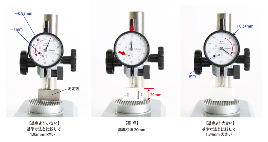

5.基点からの目盛の読み方
基点からのスピンドル押し込み量(目量1 μm(0.001 mm)、測定範囲2 mmの場合)
