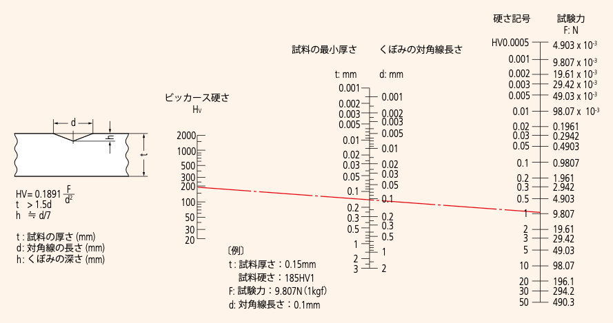

(1)ビッカース硬さ
ビッカース硬さは、任意の試験力で試験できる最も応用範囲の広い試験方法です。特に9.807N以下の微小硬さの応用分野は非常に多くなっています。ビッカース硬さは、ダイヤモンド正四角錐(対面角θ=136度)に試験力(FN)を加えて試料に押し込んだ後、圧子を取り去ったときのくぼみの対角線長さd(2方向の平均、mm)から計算される圧子と試料との接触面積(Smm2)で試験力(FN)を割った値です。kは、定数(1/g=1/9.80665)です。
ビッカース硬さの誤差は、次の式で求めることができます。なおΔd1は顕微鏡の誤差、Δd2はくぼみ読み取りの誤差、aは圧子先端の対向面によって生じる稜線の長さ、Δθの単位は度です。

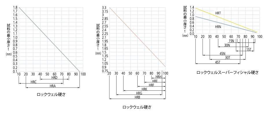

(3)ロックウェルおよびロックウェルスーパーフィシャル硬さ
ロックウェルおよびロックウェルスーパーフィシャル硬さは、ダイヤモンド圧子(先端の円錐角120度、先端の曲率半径0.2mm)または球圧子(鋼球または超硬合金球)を用いて、まず初試験力を加え、次に試験力を加え、再び初試験力に戻したとき、前後2回の初試験力における圧子の侵入深さの差h(μm)から硬さ算出式で求めます。初試験力が98.07Nのときを、ロックウェル硬さといい、初試験力が29.42Nのときを、ロックウェルスーパーフィシャル硬さといいます。なお圧子の種類、試験力および硬さ算出式の組み合せに固有の記号を設けて、スケールといいます。JISでは、スケールまたは硬さについて規定しています。
ビッカース硬さと試料最小厚さの関係
ロックウェル/ロックウェルスーパーフィシャル硬さと試料最小厚さの関係
ロックウェル硬さの種類
| スケール | 圧子 | 試験力(N) | 用途 |
| A | ダイヤモンド | 588.4 | 超硬合金、薄鋼板 肌焼鋼 鋼(100 HRB以上~70 HRC以下) |
| D | 980.7 | ||
| C | 1471 | ||
| F | 直径1.5875 mm球 | 588.4 | 軸受けメタル、焼鈍銅 黄銅 硬アルミ合金、ベリリウム銅、リン青銅 |
| B | 980.7 | ||
| G | 1471 | ||
| H | 直径3.175 mm球 | 588.4 | 軸受けメタル、砥石 軸受けメタル 軸受けメタル |
| E | 980.7 | ||
| K | 1471 | ||
| L | 直径6.35 mm球 | 588.4 | プラスチック、鉛 |
| M | 980.7 | ||
| P | 1471 | ||
| R | 直径12.7 mm球 | 588.4 | プラスチック |
| S | 980.7 | ||
| V | 1471 |
ロックウェルスーパーフィシャル硬さ試験機の種類
| 15N | ダイヤモンド | 147.1 | 浸炭、窒化等 の鋼の薄い表面硬化層 |
| 30N | 294.2 | ||
| 45N | 441.3 | ||
| 15T | 直径1.5875 mm球 | 147.1 | 軟鋼、黄銅、青銅等の薄板 |
| 30T | 294.2 | ||
| 45T | 441.3 | ||
| 15W | 直径3.175 mm球 | 147.1 | プラスチック、亜鉛、軸受け合金 |
| 30W | 294.2 | ||
| 45W | 441.3 | ||
| 15X | 直径6.35 mm球 | 147.1 | プラスチック、亜鉛、軸受け合金 |
| 30X | 294.2 | ||
| 45X | 441.3 | ||
| 15Y | 直径12.7 mm球 | 147.1 | プラスチック、亜鉛、軸受け合金 |
| 30Y | 294.2 | ||
| 45Y | 441.3 |
