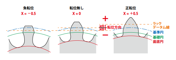

転位係数(x)
歯車を加工する際に工具の位置を基準位置からずらし、歯の強度やかみ合い状態を調整します。
この工具のずらし量を「転位量(xm)」と呼び、転位係数は転位量をモジュールで割った値です。

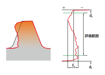

全歯形誤差(Fa)
歯形評価範囲内で、実歯形を計歯形で挟んだ時の最大値と最小値の値です。

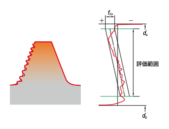

歯形形状誤差(ffa)
歯形評価範囲内で、実歯形をその平均線に平行になる線で挟んだときの最大値と最小値の幅です。

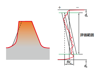

歯形こう配誤差(fHα)
歯形評価範囲内で、実歯形の平均線が、評価範囲内の開始・終了位置と交わる点の設計歯形方向の距離です。

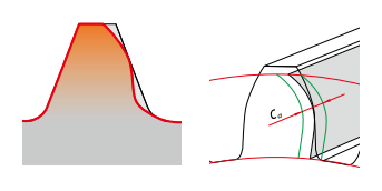

歯形クラウニング(Cα)
凸状の曲率による歯形の修整(量)です。
歯形クラウニングは、歯に力が加わり歯が弾性変形しても、相手の歯に干渉することを避けるために行われます。

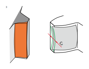

歯すじクラウニング(Cβ)
凸状の曲率による歯すじの修整(量)です。
歯すじクラウニングは、歯当たりを歯幅の中央部にに集中させるため(端部に集中させないため)に行われます。

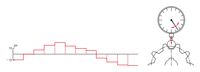

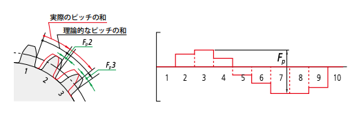

累積ピッチ誤差(Fp)
基準とした歯と他の任意の歯までの実際のピッチの和と理論的なピッチの和との差のうち、最大値と最小値の幅です。

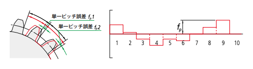

単一ピッチ誤差(fp)
理論的なピッチと、測定した実際の各歯のピッチとの差のうち、絶対値の最大値です。

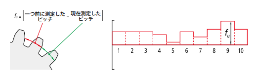

隣接ピッチ誤差(fu)
隣り合った2つのピッチにおいて、現在測定したピッチと、一つ前に測定したピッチとの差の絶対値のうち、最大値が隣接ピッチ誤差です。
