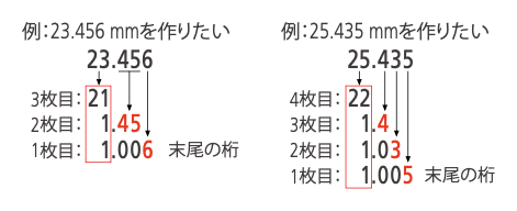

  1. ❶組み合せるゲージブロックの選定
    選定には次の点を考慮してください。
    1. a.組み合わせの個数をできるだけ少なくしてください。
    2. b.できるだけ厚いゲージブロックを選んでください。
    3. c.寸法は末尾の桁(最小桁)から選んでください。

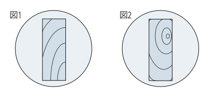

  3. ❸測定面のカエリが無いことを確認します。カエリの点検はオプチカルフラットを使用し、次の手順で行います。
    1. a.測定面をきれいに拭いてください。
    2. b.ゲージブロック測定面にオプチカルフラットを静かに置いてください。
    3. c.オプチカルフラットを軽くすべらせ、干渉縞が見えることを確認します。(図1、図2)
      判断1:ここで干渉縞が見られない場合は、測定面に大きなカエリやゴミなどがあると考えられます。
    4. d.オプチカルフラットを軽く押さえ付け、干渉縞の消えることを確認します。
      判断2:干渉縞が消えればカエリはありません。
      判断3:局部的に縞が残る場合はカエリがあります。オプチカルフラットの位置をわずかに移動させた場合に、縞も一緒に移動したときは、オプチカルフラットにカエリがあることになります。

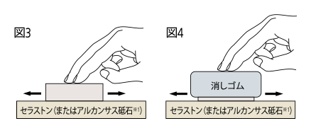

    1. ①ゲージブロックおよびセラストンまたはアルカンサス砥石面※1に付着したゴミ、油膜等を溶剤できれいに拭き取ります。
    2. ②カエリのある測定面をセラストンまたはアルカンサス砥石面※1に積み重ね、軽い力で静かに10回程度往復運動させます。(図3)
      薄いゲージブロックの場合は、均一に力を加えやすい消しゴム等のゴム片を使用すると、作業がしやすくなります。(図4)
    3. ③オプチカルフラットで確認します。
      カエリを除去しきれていないときは、さらに②を行ってください。砥石で除去できるカエリの大きさには限度があります。除去できない場合は、新しいブロックゲージへの交換をお勧めします。

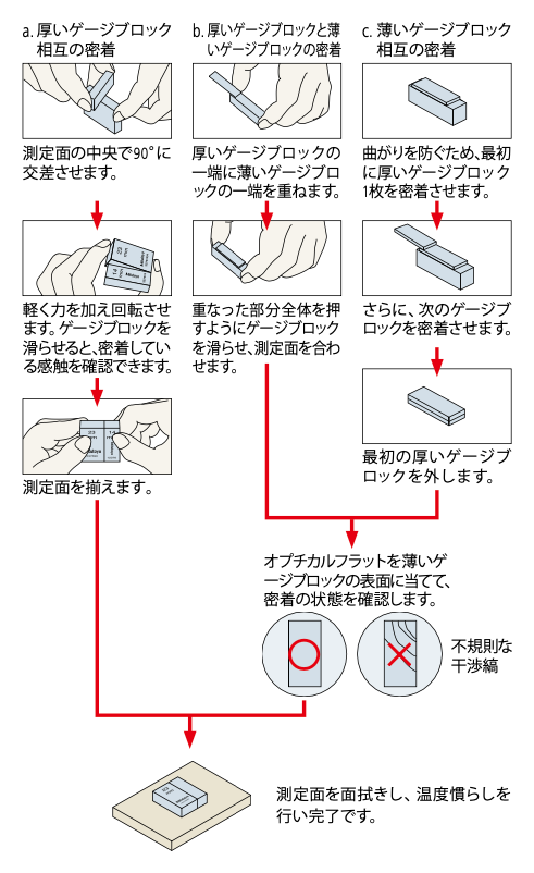

  2. ❺密着面を静かに重ね合わせます。
    密着する寸法によって次の3通りの方法があります。

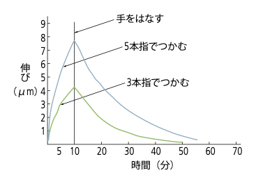

温度慣らしの時間
100 mmの鋼製ゲージブロックを素手で取り扱ったときの寸法 変化の一例を下の図に示します。
