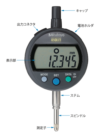

各部の名称

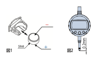

  3. 3.電池は、SR44(コードNo.938882)を使用してください。(図1)
  4. 4.原点設定時は、スピンドルが下がった状態から0.2mm以上持ち上げた位置で行ってください。(図2)

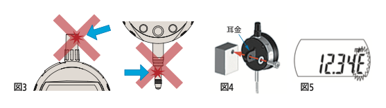

  1. 1.作動や精度に影響しますのでスピンドルを急激に動かしたり横方向へ力を加えたり、キャップ部へ力を加えないでください。(図3)
  2. 2.保持具は、たわまない物をご使用ください。
  3. 3.耳金の締付け方法は、測定面に対しスピンドルが直角になるように固定してください。(図4)
    尚、スピンドルを作動させるリフティングレバーやレリーズも販売しております。
  4. 4.スピンドル作動中に表示されすぐに消える末尾のE表示は、異常ではありません。E表示が静止状態で発生する場合は、修理が必要となります。(図5)
落下や衝撃等で破損してしまった場合は、そのまま使用せず弊社へ修理依頼をお願いいたします。
