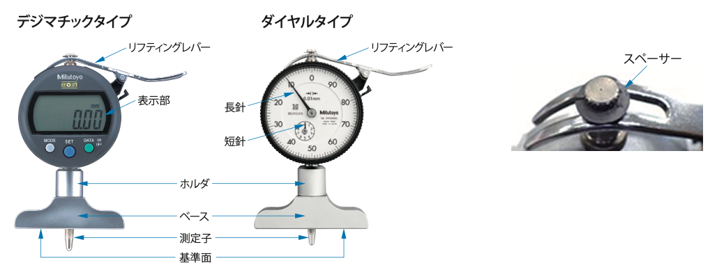

各部の名称

- 2.リフティングレバー取付け部にスペーサーが入っていることを確認してください。

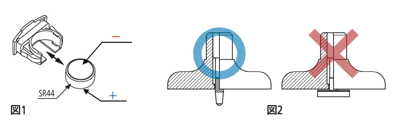

- 4.デジマチックタイプの電池は、SR44(コードNo.938882)を使用してください。(図1)
- 5.ベース穴径よりも外径が小さい測定子をご使用ください。(図2)

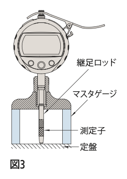

- 7.継足ロッドを使用する場合、マスタゲージ(ゲージブロックなど)を使用して基準点合わせをしてください。(図3)

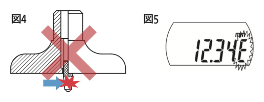

- 1.作動や精度に影響しますので、測定子を急激に動かしたり横方向へ力を加えないでください。(図4)
- 2.デジマチックタイプでは、スピンドル作動中に表示され、すぐに消える末尾のE表示は異常ではありません。E表示が静止状態で発生する場合は修理が必要です。(図5)
