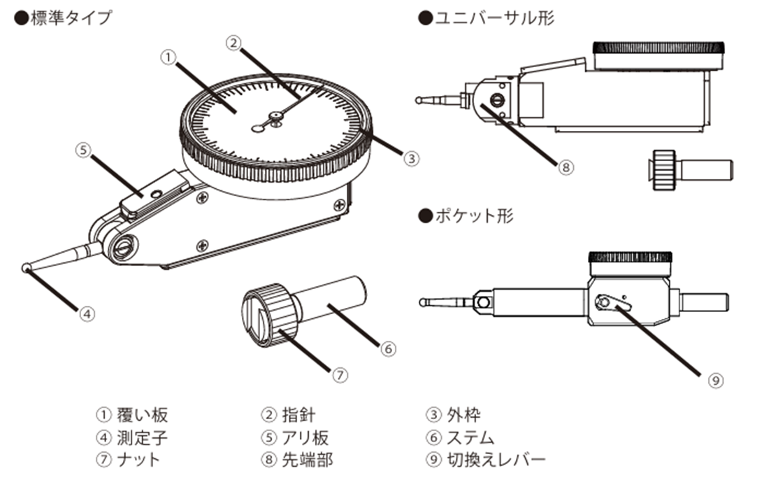

各部名称と役割
主な構成要素は以下の通りです。測定子の動きが内部機構に伝わり、指針として表示されます。また、測定子の角度は測定状況に応じて調整可能です。

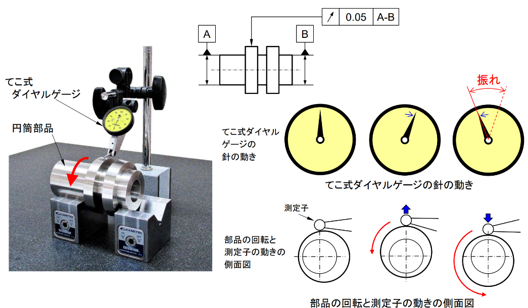

「振れ」の測定
回転体の側面や外径に測定子を当て、回転させたときの指針の振れ幅を読み取ることで、振れ量を評価します。

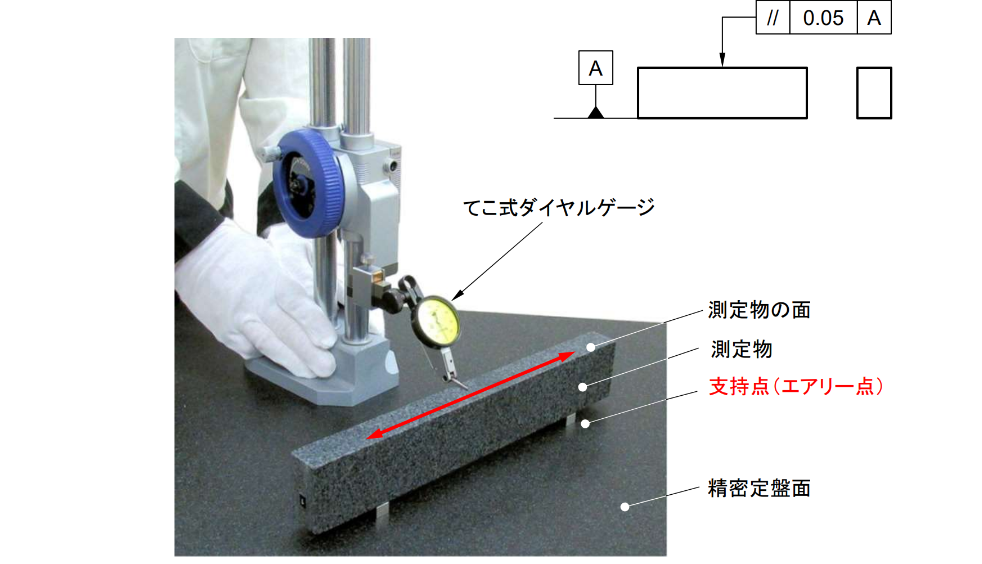

平行度の測定
平面度が保証されている精密定盤面を基準に、測定物の面の平行度の評価に使用します。

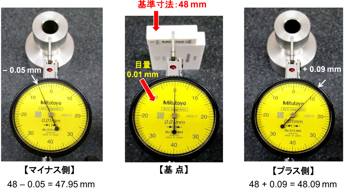

比較測定
基点からの寸法値を求めます(例:目量0.01 mm 測定範囲0.8 mm)

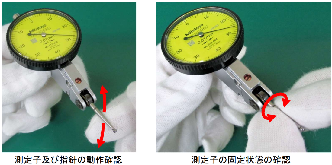

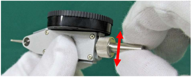

1.各部の作動状態
まず、使用前には測定子を指で軽く動かし、その動きに応じて指針が滑らかに連動することを確認します。動きが引っかかる場合や、戻りが遅い場合は内部機構に異常がある可能性があり、正確な測定ができません。
また、測定子が軸受部に確実に固定されていることもあわせて確認し、緩みがない状態であることが重要です。

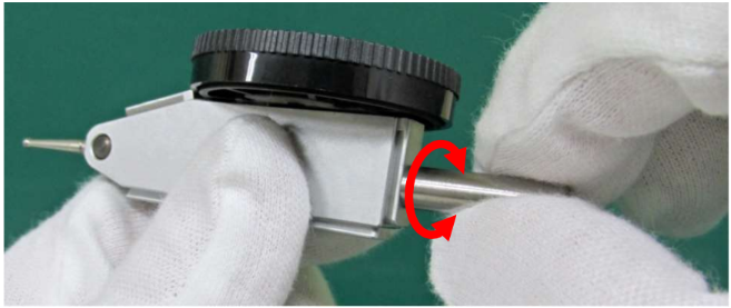

2.ステム、アリ溝付ステムの緩み
ステム、若しくはアリ溝付ステムが本体に固定されていることを確認します。ステム付仕様の場合、ステムの緩みの確認します。

測定範囲の中央で基点を合わせると、想定外の寸法が出た場合でも測定範囲内で測定値を得ることができます。

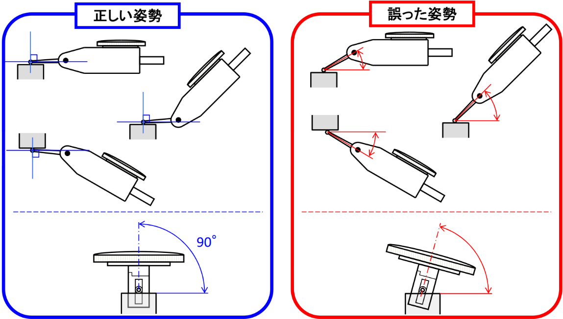

3.取付姿勢
測定子の取付角度は、測定方向に対し直角にします。てこ式ダイヤルゲージ本体は、正面から見て傾きが無いように固定します。
てこ式ダイヤルゲージ

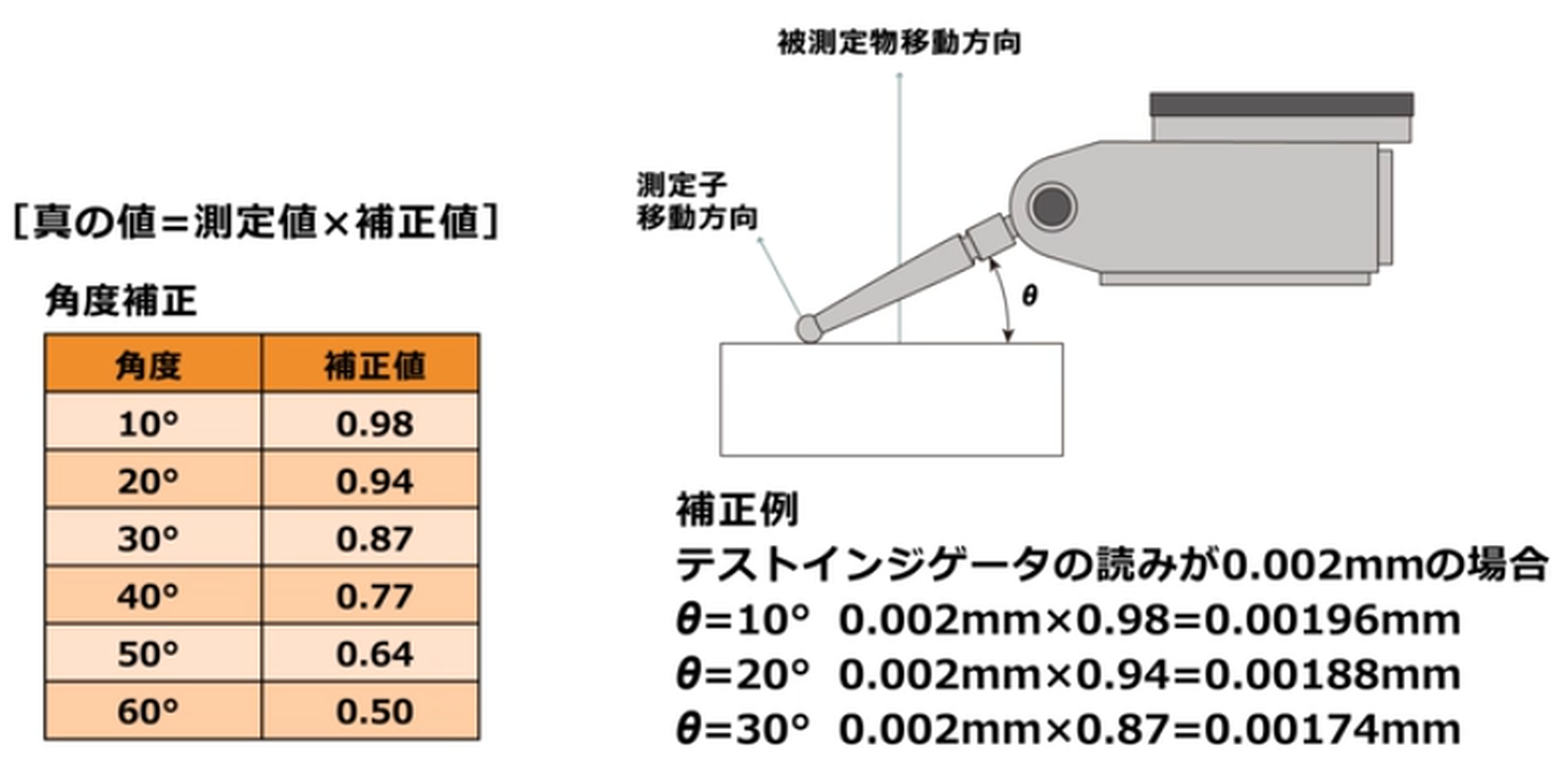

4.取り付け角度
てこ式ダイヤルゲージの測定子は、変位量の測定方向に対し90°の姿勢になるように取り付けます。測定方向に対して角度が付いていると、目盛板の読み(指針が示す測定値)に誤差が含まれてしまいます。

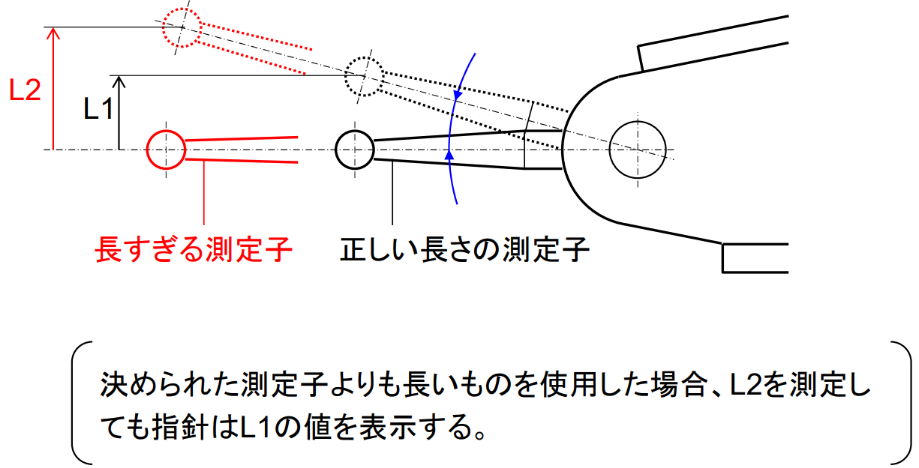

5.測定子の長さ
てこ式ダイヤルゲージ本体は機種により測定子の長さが決まっています。
異なる長さの測定子を使用した場合、測定結果が大きく異なるとともに、精度にも影響が生じます。測定子はメーカー、形式によって決められた長さのものを使用します。
