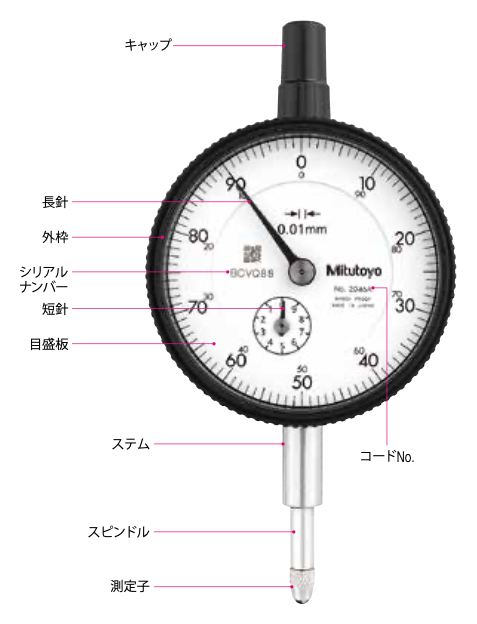

各部の名称

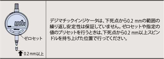

デジマチックインジケータ原点設定について

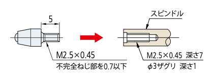

ダイヤルゲージ・デジマチックインジケータ測定子
- ■ねじ部寸法は、M2.5×0.45(長さ5)に統一されています。
- ■測定子を製作する際は、ねじ根元の不完全ねじ部を0.7以下としてください。

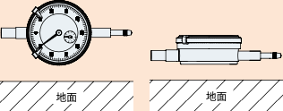

ダイヤルゲージ・デジマチックインジケータの使用姿勢
| 姿勢 | 備考 | |
| 縦姿勢 (測定子下向き姿勢) |
| 横姿勢 (スピンドル水平姿勢) |
スピンドル水平姿勢または測定子上向き姿勢で使用される場合は、測定子下向き姿勢に比べ測定力は低くなります。ご使用前に、必ず作動および、長針またはデジタル表示の戻りを確認してください。 デジマチックインジケータ・ダイヤルゲージの姿勢による作動保証については、総合カタログの各商品紹介ページでご確認ください。 |
| 逆姿勢 (測定子上向き姿勢) |

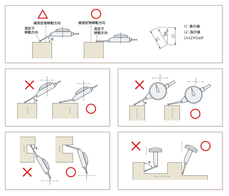

テストインジケータの角度誤差
測定子はできるだけ水平にして使用ください。
テストインジケータの測定子を測定面に当てるとき、角度によって誤差が発生します。測定子を測定面に当てるときは、図の角度θをできるだけ小さくするようにセットしてください。θの値により測定値が異なってきます。θの値による測定値の補正は表に従って行います。
[ 真の値=測定値×補正値 ]
角度補正
| 角度 | 補正値 |
| 10° | 0.98 |
| 20° | 0.94 |
| 30° | 0.87 |
| 40° | 0.77 |
| 50° | 0.64 |
| 60° | 0.50 |
補正例
テストインジケータの読みが0.002mmの場合
θ=10° 0.002mm×0.98=0.00196mm
θ=20° 0.002mm×0.94=0.00188mm
θ=30° 0.002mm×0.87=0.00174mm
