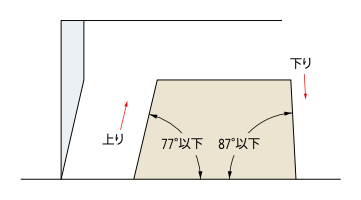

追従角度
スタイラス送り方向に対して、スタイラスが測定物の形状に上り、下りできる限界角度を追従角度といいます。スタイラス先端角度が12°の片角スタイラス(図)の場合は、上り77°、下り87°になりますが、円すいスタイラス(30°円すい)になると、さらに限界傾斜が緩やかになります。見かけ上77°の場合でも、上り斜面の表面粗さの影響によって、77°以上の斜面が部分的に存在します。測定力にも影響します。

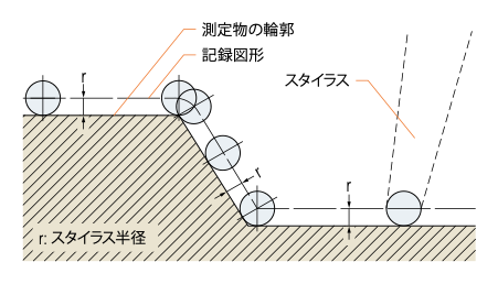

スタイラス半径補正
スタイラスの先端半径(0.025 mm)により、記録図形は、測定物の表面上を転がるボールの中心の軌跡となります。このスタイラスの先端半径をデータ処理上補正することにより、正確な測定値と、形状記録を得ることができます。
