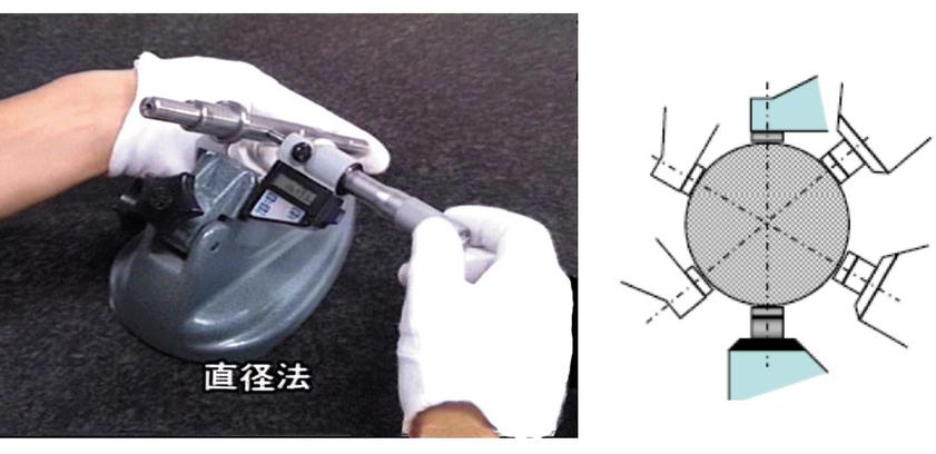

- 軸物の1断面をマイクロメータなどで直径を数か所測定し、その最大値と最小値を使い真円度とする方法。(図3)
*算出方法:(最大直径値-最小直径値)÷2 - 穴加工の場合、シリンダゲージが使われることが多い。

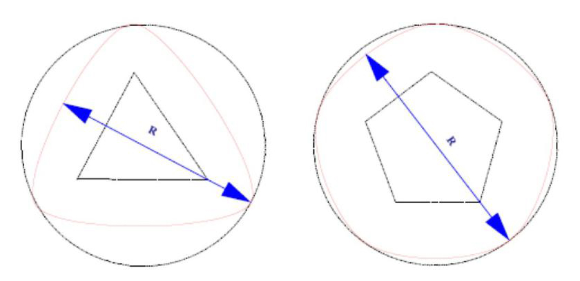

- 等径歪円(図4)の場合、実際よりも小さな値と認識される。
- 実際の断面形状は分からない。

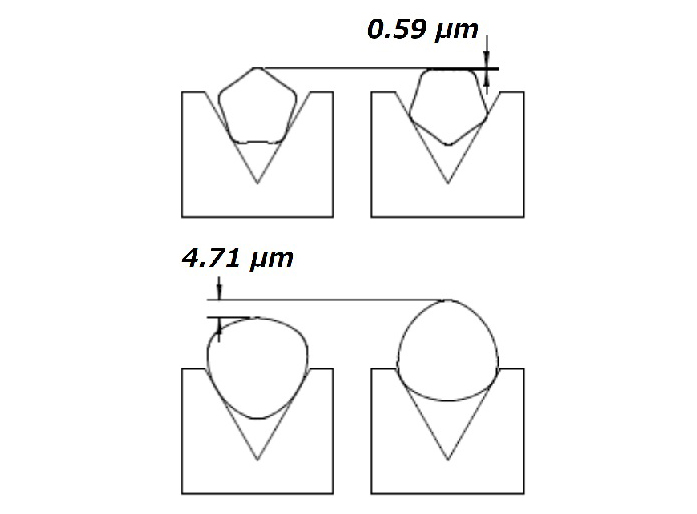

②三点法

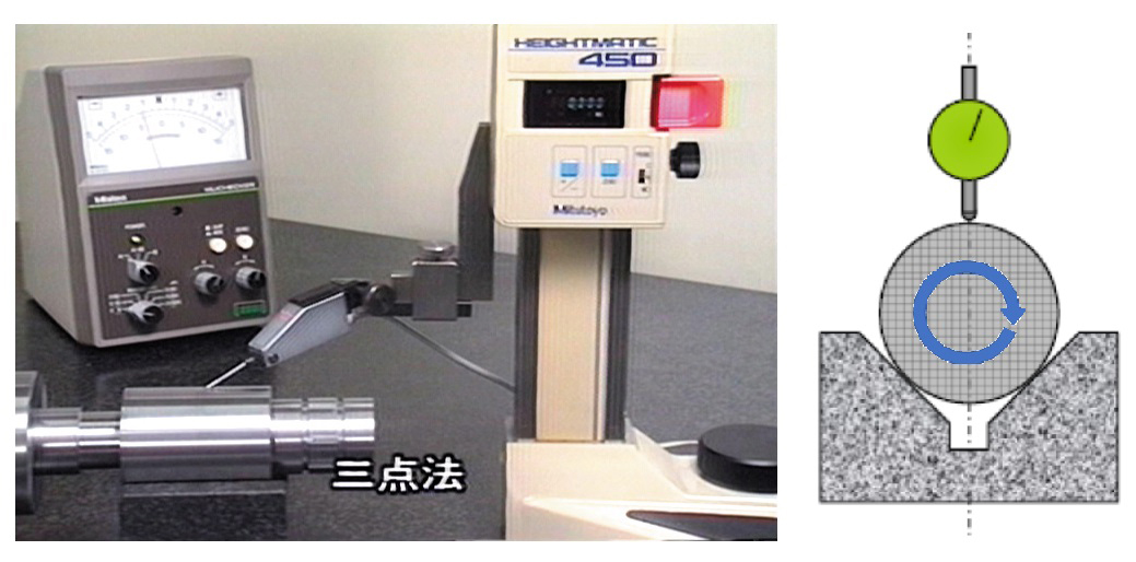

- Vブロックにシャフトを載せ、測微器を当てたままシャフトを回転させた時の振れ量を真円度とする方法。(図5)
- シャフトの断面形状によっては、同じ感度で検出できないことがある。(図6)
- 実際の断面形状は分からない。

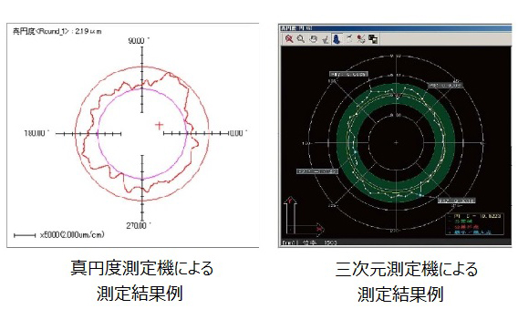

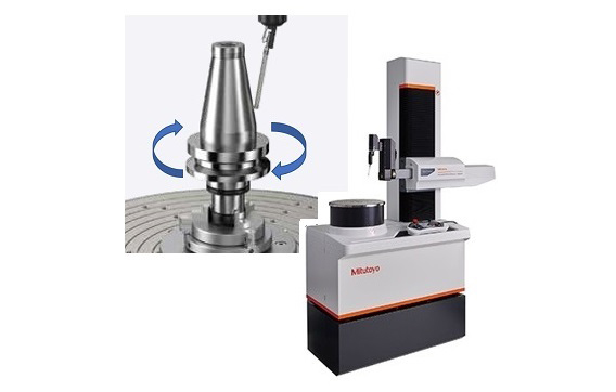

- 真円度測定機などにより、全周の凹凸形状を取得して演算によって求める方法。(図7)
- 全周の断面形状から真円度を求めるため、JIS規格の定義に基づいた評価が行える。(図8)
- 三次元測定機や画像測定機の場合、同時に径測定も行える。
