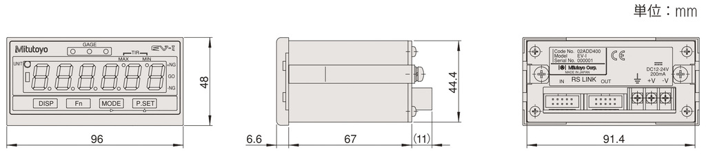

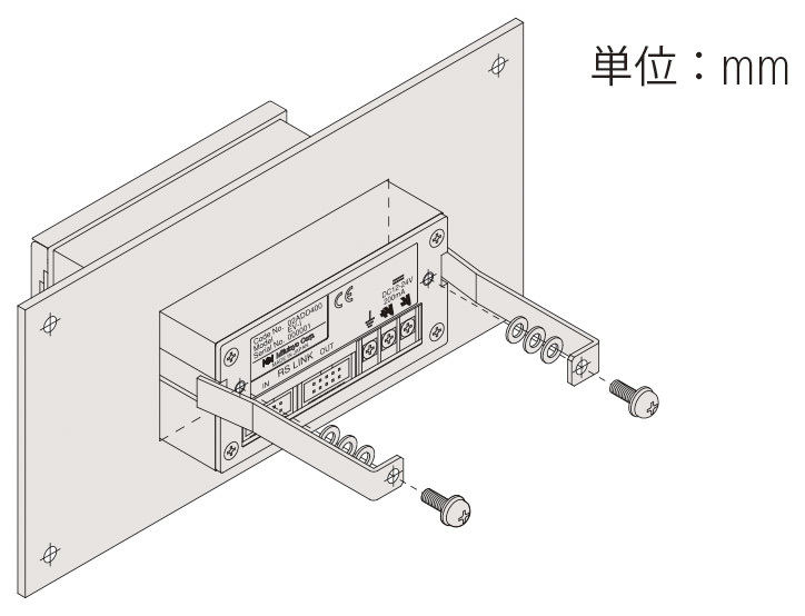

外観寸法(mm)
96(W)×48(H)×84.6(D)
端子台(M3ねじ)、DC+12~24V、200mA
