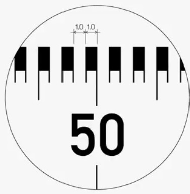

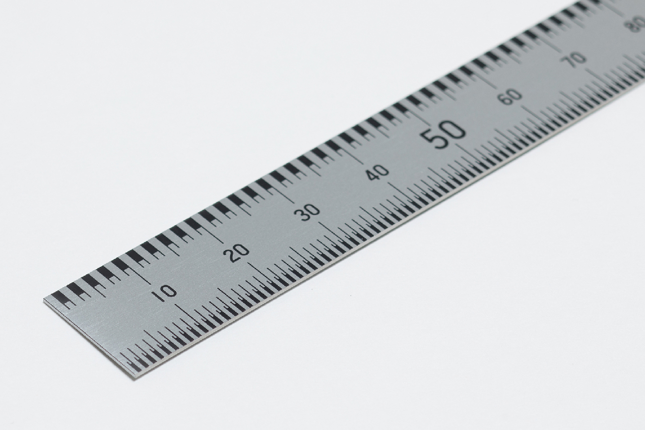

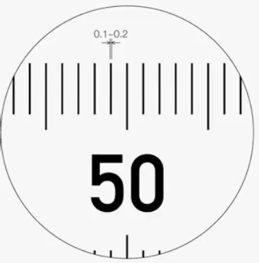

「本当の定規」とは、一般的な定規のように「太さがある線」ではなく、等間隔に並べた面と面との間に生まれる「境界線」で位置を示し、幾何学の定義でいう“線”=「太さがない線」で目盛を表現することで、線の太さ分の曖昧さを排除した画期的な定規です。
ミツトヨはこのアイディアを測定範囲0~150mmのバーニヤノギスN-15の目盛に採用することを考え、コクヨと共同で試作を重ね、商品化に成功いたしました。同商品は、2018年11月1日(木)~6日(火)、東京ビッグサイトで開催される「JIMTOF2018 第29回日本国際工作機械見本市 (ミツトヨ・ブース 東7ホール 小間No.E7119)」にも展示いたします。
![]() 本当の定規 |
![]() 一般的な定規 |

- 世界でもっとも一般的に使われているM形標準ノギス N-15をベースに、目盛にコクヨ“本当の定規”の目盛アイディアを採用し、線の幅による目合わせの曖昧さを排除することができます。
- 本尺とスライダの間にゴミの入らない段付き目盛面、読み取りやすい14°傾斜目盛面、外側・内側・深さ・段差の4種測定への対応など、N-15の性能をそのまま引き継いでいます。
