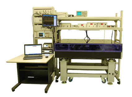

光周波数コム装置は、時間の国家標準にトレーサブルな基準周波数発振器を基準に正確な光周波数を発生させることのできる「光周波数のものさし」です。この装置により長さの基準として使われている よう素分子吸収線波長安定化He-Neレーザ装置等の正確なレーザ光の波長である「長さのものさし」を校正することができます。
光周波数コム装置は、今までのミツトヨの長さの基準であった特定二次標準器の よう素分子吸収線波長安定化He-Neレーザ装置を基準とした校正の最高測定能力4.2×10-11の約380倍という、世界トップレベルの最高測定能力1.1×10-13を達成しました。

光周波数コム装置の外観
