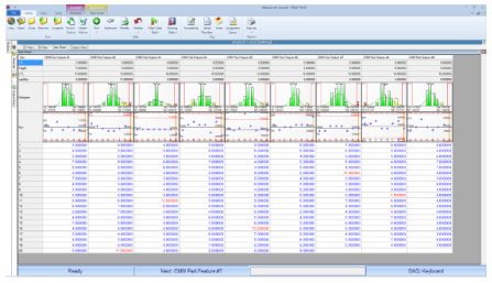

統計解析結果、データ一覧表、作業指示イメージ表示など豊富なバリエーションのデータ収集画面を用意しており、オペレータの目的に応じて簡単に切替え表示が可能です。
複数の測定項目をわかりやすく、個々の測定値を表形式で一覧表示が可能です。

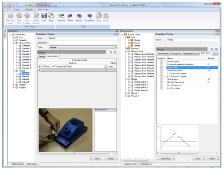

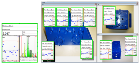

ワークの写真や図面データを背景に各測定項目吹き出し線で表示でき、作業指示書替わりとして使えます。また、公差判定の結果を枠の色で表します。

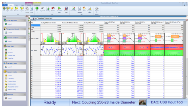

ドックマネージャーコントロールにより、フレキシブルな画面レイアウトが可能です。
※ タブをワンクリックで切替え表示。
