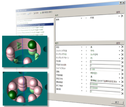

測定品質が安定、
作業者ごとのばらつきナシ
ルールエディタ機能を用いて測定ルールを設定することで、ルールに従った測定パスを自動的に生成。プログラマーごとの品質のばらつきが防げます。
測定品質
測定品質のばらつきを解消します
測定ルールを設定することでルールに従った測定パスを自動的に生成しますので、プログラマーごとのばらつきはありません
測定品質のばらつきを解消します

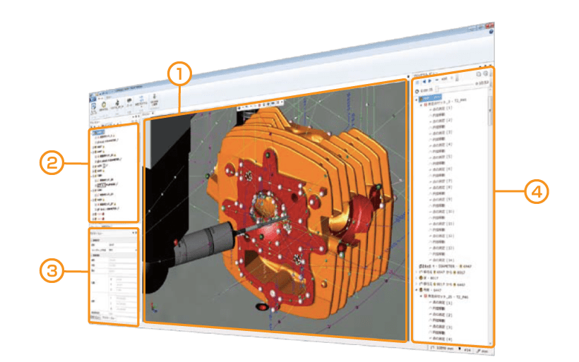

直感的な操作が可能、
使いやすいシンプルビュー
MiCAT Plannerの画面構成は、3Dビュー、プランビューなど直感的に操作できるシンプルビューで構成。配置やウインドウサイズはカスタマイズも自由自在。
画面構成
画面構成と機能
画面構成と機能
画面構成と機能
① 3Dビュー グラフィカルな情報表示を行います。
・測定機情報
・CADモデル、公差情報
・測定点、測定パス
・測定アニメーション
② プランビュー ・測定要素、公差などのリスト表示を行います。
・チェックボックスにより測定や評価の有無を選択可能です。
③ プロパティビュー 要素、公差項目、測定点の名前の変更や、測定点の編集を個別要素ごとに行うことが可能です。
④ プログラムビュー ・測定の詳細や測定予測時間を表示します。
・アニメーション機能により、測定のアニメーションを3Dビューにて実行することが可能です。
