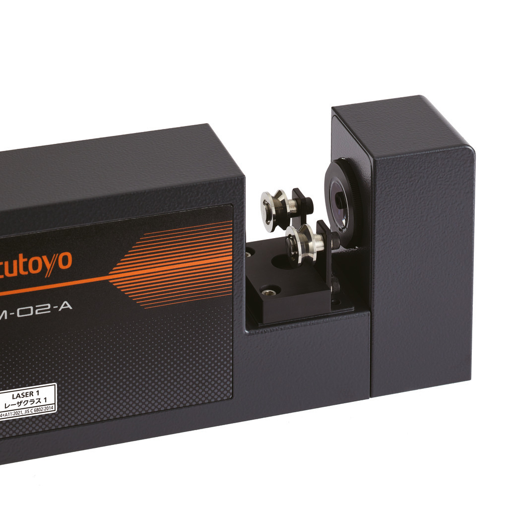

マグネットワイヤーや繊維などの細線状の外径を安定して、測定できるようにガイドの役割を行うプーリ治具です。

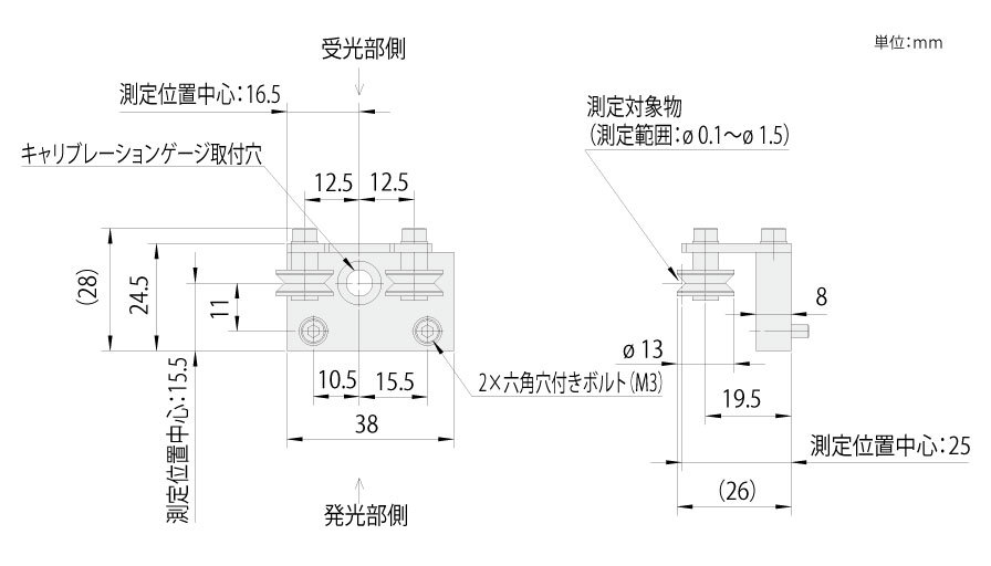

各測定範囲は以下のようになります。
LSM-02-A:ø 0.1 mm~ø 1.5 mm
ø 0.1 mm未満~ø 1.5 mmより大きいワークを測定したい場合は、当社営業・サービスの窓口にご連絡ください。
キャリブレーションゲージが必要な場合は、どちらもLSM-02-A用キャリブレーションゲージセット(No.02AGD110)をご使用ください。
