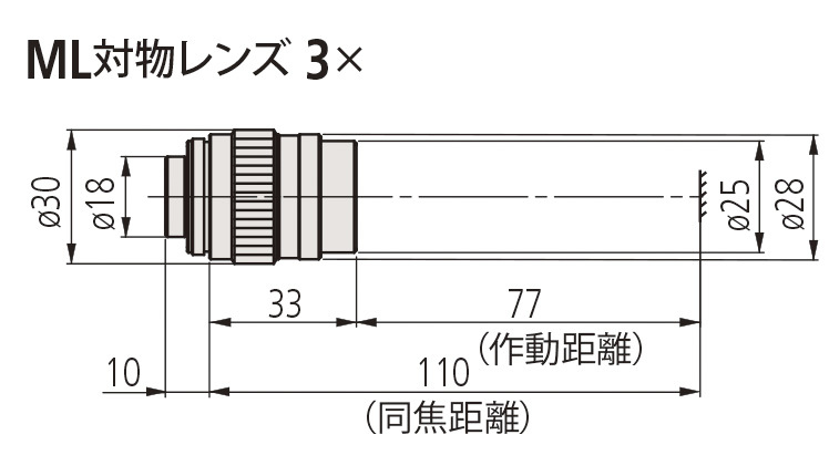

測定顕微鏡 MFシリーズ用対物レンズ ML
/pim-assets/medias_converted/Highres/Mitutoyo/Media/Image/13_Optical Measuring/32_1_ML_000000_FS_1.psd
正確な倍率で測定誤差を軽減。
  • 正確な倍率で測定誤差を軽減。
    10倍以下はテレセントリック光学系採用し、焦点ズレによる測定誤差を軽減。
  • 有限遠補正(物像間距離280 mm)
  • 明視野測定用
  • 長作動距離
  • テレセントリック光学系採用(10×以下)
375-034-1
375-036-2
375-037-1
375-039
375-051
375-052
375-053
ML対物レンズ ML 5×
ML対物レンズ ML 1×
ML対物レンズ ML 3×
ML対物レンズ ML 10×
ML対物レンズ ML 20×
ML対物レンズ ML 50×
ML対物レンズ ML 100×
同焦距離(mm)
110
110
110
110
110
110
110
対応観察方法
明視野
明視野
明視野
明視野
明視野
明視野
明視野
レンズ 倍率
1x
10×
20×
50×
100×
開口数NA
0.13
0.03
0.09
0.21
0.42
0.55
0.70
作動距離 WD(mm)
61.0
61.0
77.0
51.0
20.0
13.0
6.0
焦点深度(µm)
16.3
306
34
6.2
1.6
0.9
0.6
実視野(mm) φ24接眼
4.8
24
2.4
1.2
0.48
0.24
実視野(mm) 1/2型カメラ(横)
1.28
4.8
2.1
0.64
0.32
0.13
0.06
実視野(mm) 1/2型カメラ(縦)
0.96
6.4
1.6
0.48
0.24
0.10
0.05
分解能 R(µm)
2.12
9.2
3.06
1.31
0.65
0.5
0.4
質量(g)
60
80
55
95
310
350
380
/pim-assets/medias_converted/Highres/Mitutoyo/Media/ExternalDimensions/13_Optical Measuring/32_2_375-037-1_000000_d_1.jpg
