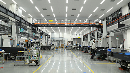

LEGEXシリーズを生産しているMC工場内観
「一番印象に残っているのはやはり、1998年の『LEGEXシリーズ』開発・量産化プロジェクトです。今までにない最高の精度を追求しようということだったので、非常にやりがいがありました。また、設計からプロジェクトに関われたことも、私にとっては嬉しいことでした。もう一つは、2006年の『LCDリペア装置用XYステージ』の立上げです。納期が非常に厳しい中で、特注品のガントリステージを100台韓国に出荷することができました。難しい仕事をやり切ることができたということで印象に残っています」

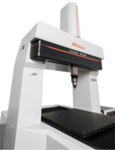

鈴木が最も印象深いプロジェクトとして挙げた「LEGEX」シリーズは、世界最高クラスの精度を達成するために、誤差要因を徹底的に分析し、排除した三次元測定機だ。組立工程においては、各ガイドの真直度精度をハンドラップ、つまり手作業で仕上げている。また、重要な部品の取付け部は、ネジの締付けによる変化を抑えるためにキサゲ(※)作業によってすり合わせ作業を行うことで、より精度を向上させている。
これらの工程を踏んでいるのは、ミツトヨが生産する三次元測定機の中で「LEGEX」のみとなっている。

ミツトヨ製品で最高の精度を誇る「LEGEX」。その製品の完成を見た時、鈴木は大きな達成感を得たという。初項1 μm(0.001 mm)を切ること自体難しい領域で、初項0.3 μm(0.0003 mm)以下という異次元の数字を出したのだ。精度において妥協することなく、ひたすら追求した結果だった。

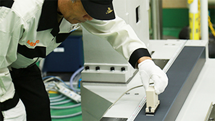

真直度・平行度の仕上げ精度は1 μm以下に定めた。ハンドラップ作業においては、組立後の部品がついた状態で、まっすぐになるように重量分を加味した精度に仕上げた。そのラップ作業の結果を効率的に計測するため、時間などの関係で既存の設備を利用したが、1 μm以下を測定できる設備ではなかった。
「正確な測定」に立ちはだかった壁
そこで、高精度ストレートエッジを使用し、反転法で設備の器差を求め、その器差を利用することで作業性を向上させた。既存の測定器もそのまま利用できることが少なかったので、必要に応じて道具立てを提案しながらの作業となった。
また、ワークテーブルの仕上げの際には、4点支持の片側2点をシーソーのような機構で受けることにより、つまり仮想の3点にすることで、ワークにストレスのない状態で測定した。その結果、1000×900 mmの大きさで、平面度の仕上げ目標3 μmに仕上げることに成功した。その後の表面キサゲ模様は、作業を5回繰り返し、複雑で深みのある模様をつけた。
