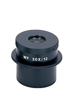

広視野接眼レンズ WF
378-858 |
378-866 |
接眼レンズ WF20×/12 |
接眼レンズ WF10×/24 |
視野数 |
12 |
24 |
レンズ 倍率 |
20× |
10× |
ハイアイポイント |
無 |
有 |
レチクル取付け |
可 |
可 |
視度調整(D) |
-8D~+5D |
-10D~+5D |
質量(g) |
55 |
150 |
