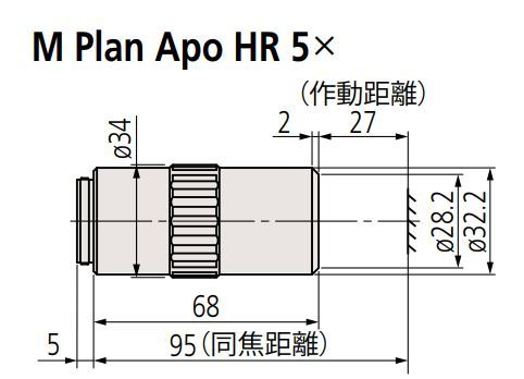

明視野用対物レンズ(高分解能) M Plan Apo HR
/pim-assets/medias_converted/Highres/Mitutoyo/Media/Image/14_Vision Measuring Systems/32_2_378-787-16_202404_FS_1_jp.jpg
湾曲収差・色収差補正したプランアポクロマートレンズを採用、高分解能仕様
  • 無限遠補正
  • 明視野観察用
  • 長作動距離
  • プラン・アポクロマート仕様
378-787-16
378-788-15
378-814-4
378-815-4
M Plan Apo HR 5×
M Plan Apo HR 10×
M Plan Apo HR 50×
M Plan Apo HR 100×
レンズ 倍率
HR5×
HR10×
50×
100×
開口数NA
0.21
0.42
0.75
0.90
作動距離 WD(mm)
27
15
5.2
1.3
焦点距離 f(mm)
40
20
焦点深度(µm)
6.2
1.6
0.49
0.34
実視野(mm) φ24接眼
4.8
2.4
0.48
0.24
実視野(mm) 1/2型カメラ(横)
1.28
0.64
0.13
0.06
実視野(mm) 1/2型カメラ(縦)
0.96
0.48
0.10
0.05
分解能 R(µm)
1.3
0.7
0.4
0.3
質量(g)
285
455
400
410
対応観察方法
明視野
明視野
上記仕様欄の分解能及びび対物レンズ単体の焦点深度は基準波長(λ=0.55 µm)をもとに算出した値になります
対物レンズ単体装着時の仕様となります(装着する顕微鏡によっては表記仕様を満たさない場合があります)。
単体で垂直落射照明でご使用の場合は、対物レンズへの入射照明光束を16.8 mm(対物レンズ瞳径)以上としてください。(受注生産)
