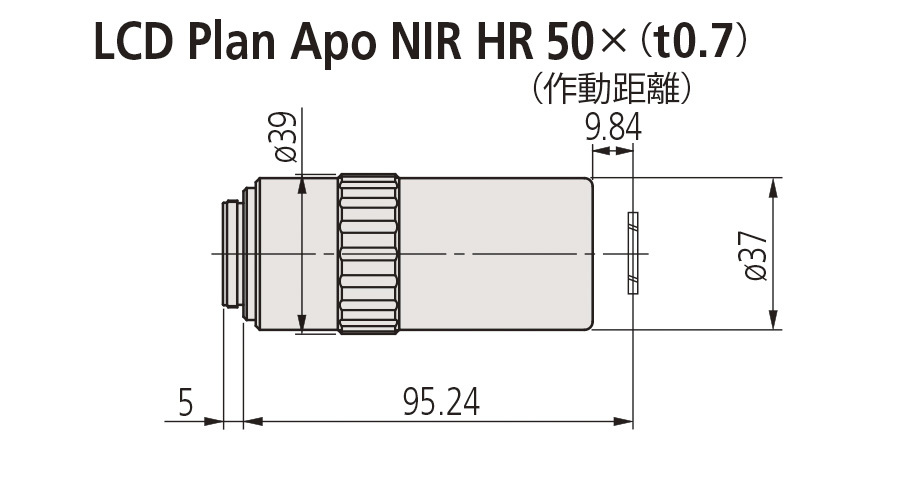

明視野用近赤外域補正レンズ(ガラス厚補正・高分解能) LCD Plan Apo NIR HR
/pim-assets/medias_converted/Highres/Mitutoyo/Media/Image/14_Vision Measuring Systems/32_2_378-869-5_202404_FS_1_jp.jpg
無限遠補正、液晶ガラス厚1.1mmまたは0.7mmで補正設計
  • 無限遠補正
  • 液晶ガラス越しの明視野観察及びレーザ加工用
  • 超長作動距離
  • プラン・アポクロマート仕様
  • 液晶ガラス厚1.1 mm または0.7 mm で補正設計・・・ガラスを通した高倍率観察に適しています。
    ※ガラスの厚さ・材質(屈折率)をご指定頂ければ設計製作いたします。
378-869-5
378-870-15
LCD Plan Apo NIR HR 50× (t0.7)
LCD Plan Apo NIR HR 100× (t0.7)
対応観察方法
明視野
開口数NA
0.65
0.70
作動距離 WD(mm)
9.6
9.87
焦点距離 f(mm)
焦点深度(µm)
0.7
0.7
実視野(mm) φ24接眼
0.48
0.24
実視野(mm) 1/2型カメラ(横)
0.13
0.06
実視野(mm) 1/2型カメラ(縦)
0.1
0.05
分解能 R(µm)
0.4
0.4
質量(g)
450
490
