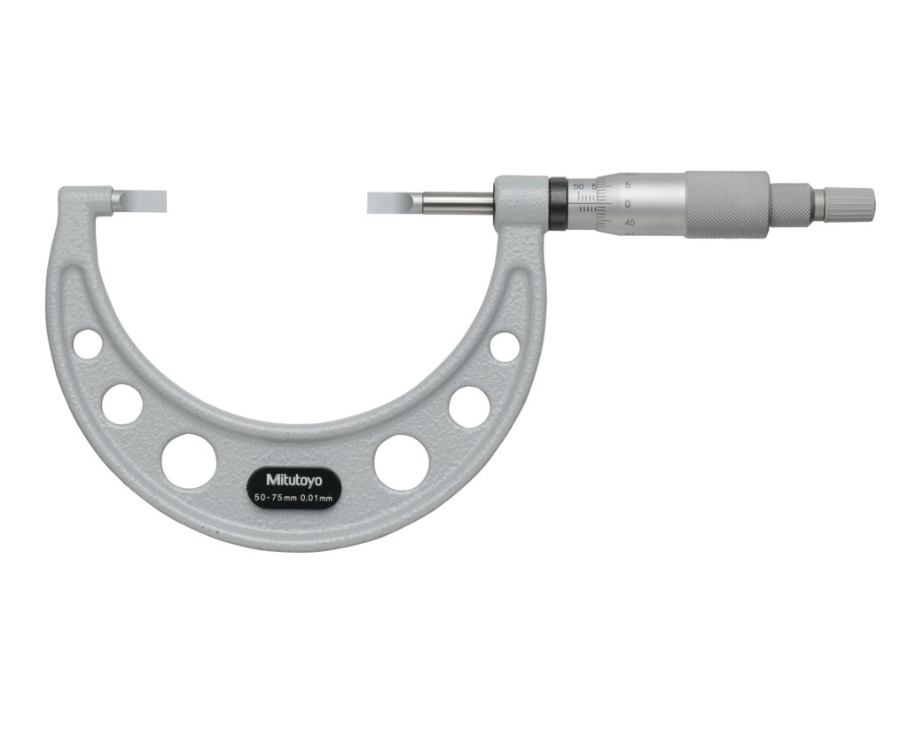

直進式ブレードマイクロメータ BLM
標準価格(税抜): 30,700円
測定範囲(mm): 50 ~ 75 最小表示量(mm) : 0.01 目量(mm) : 0.01
/pim-assets/medias_converted/Highres/Mitutoyo/Media/Image/01_Micrometers/01_0_122-103-10_202008_FS_01.psd
  • 測定面超硬合金チップ付も製作可能です。
  • 定圧装置付き
符号 BLM-25 BLM-25B BLM-50 BLM-50B BLM-75 BLM-75B BLM-100 BLM-100B BLM-125 BLM-125B BLM-150 BLM-150B BLM-175 BLM-175B BLM-200 BLM-200B BLM-225 BLM-225B BLM-250 BLM-250B BLM-25/0.4T BLM-25B/0.4T BLM-50/0.4T BLM-50B/0.4T BLM-275 BLM-275B BLM-300 BLM-300B BLM-25W/0.4T BLM-25WB/0.4T BLM-50W/0.4T BLM-50WB/0.4T BLM-25W BLM-25WB BLM-50W BLM-50WB

器差(µm)
±(2+(最大測定長/75))(端数切上げ)
平行度(µm)
(3+(最大測定長/100))(端数切上げ)
測定力(N) 最小
先端形状
ブレードAタイプ
ブレードAタイプ
ブレードAタイプ
ブレードAタイプ
ブレードAタイプ
ブレードAタイプ
ブレードAタイプ
ブレードAタイプ
ブレードAタイプ
ブレードAタイプ
ブレードBタイプ
ブレードBタイプ
ブレードAタイプ
ブレードAタイプ
ブレードDタイプ
ブレードDタイプ
ブレードCタイプ
ブレードCタイプ
最大許容誤差:JMPE (µm)
±3
±3
±3
±4
±4
±4
±5
±5
±5
±6
±3
±3
±6
±6
±3
±3
±3
±3
250
290
350
515
660
765
940
1130
1290
1440
250
290
1590
2010
250
290
250
290
