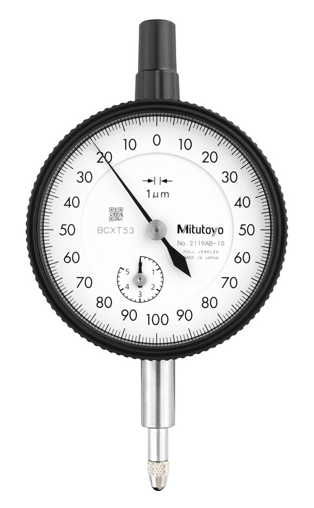

標準形ダイヤルゲージ A (目量0.001 mm・測定範囲5 mm、バランス目盛)
外枠の外径ø57 mm、目量0.001・0.005 mmの標準形ダイヤルゲージです。
超硬合金製測定子を使用しています。
セクターギアには、耐摩耗性能向上のため、特殊合金を使用しています。
軸受部に宝石軸受を採用しています。指示感度、耐久性に優れています。
2119A-10 |
2119AB-10 |
¥ 25200 |
¥ 25200 |
測定範囲(mm) |
5 | 5 |
目量(mm) |
0.001 |
0.001 |
目盛板仕様 |
0-100-0 |
0-100-0 |
長針1回転(mm) |
0.2 |
0.2 |
裏ぶた仕様 |
耳金付 |
平 |
最大許容誤差[MPE] 1/10回転指示誤差 (µm) |
3.5 |
3.5 |
最大許容誤差[MPE] 1/2回転指示誤差 (µm) |
5 |
5 |
最大許容誤差[MPE] 1回転指示誤差 (µm) |
6 |
6 |
全測定範囲行き指示誤差: EMPE (µm) |
10 |
10 |
目盛特長1 |
バランス目盛 |
バランス目盛 |
宝石入 |
有 |
有 |
測定力(MPL) (N) |
1.5以下 |
1.5以下 |
外径寸法(φ mm) |
57 |
57 |
本体質量(g) |
146 |
137 |
戻り誤差(MPE) : HMPE (µm):3 繰返し精密度(MPE) : RMPE (µm):1 測定力の行きと戻りの差 (N):0.9以内 外枠回転トルク (N・cm):8~23 |
