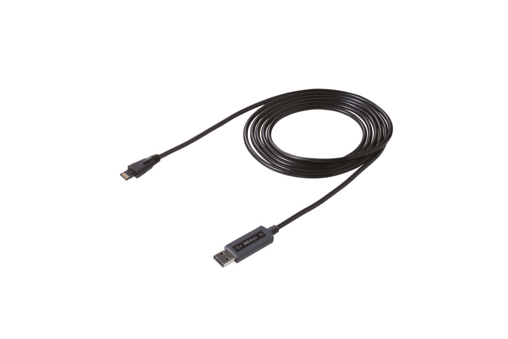

USBインプットツールダイレクト USB-ITN
標準価格(税抜): 16,200円

符号 USB-ITN-A USB-ITN-B USB-ITN-C USB-ITN-D USB-ITN-E USB-ITN-F USB-ITN-G USB-ITN-SA USB-ITN-SF
06AFM380A
06AFM380B
06AFM380C
06AFM380D
06AFM380E
06AFM380F
06AFM380G
06AGQ001A
06AGQ001F
USBインプットツールダイレクト
USBインプットツールダイレクト
USBインプットツールダイレクト
インプットツールダイレクトUSB-ITN-D
インプットツールダイレクトUSB-ITN-E
USBインプットツールダイレクト
USBインプットツールダイレクト
USBインプットツール ダイレクト
USBインプットツールダイレクト(出力スイッチ付きストレート防水タイプ)
¥ 18200
¥ 18200
¥ 14500
¥ 14500
¥ 14500
¥ 14500
¥ 14500
¥ 16200
コネクタタイプ
A 出力スイッチ付防水タイプ
B 出力スイッチ付防水タイプ
C 出力スイッチ付ストレート
D 平形10ピン
E 丸形6ピン
F 平形ストレート
G 平形ストレート防水タイプ
USB2.0認証取得
対応
対応
対応
対応
対応
対応
対応
対応
対応
データスイッチ有無
対応ドライバソフト
2種切り替え可能
出力仕様
USB2.0 または USB1.0
USB(1チャンネル)
USB(1チャンネル)
USB(1チャンネル)
USB(1チャンネル)
USB(1チャンネル)
USB(1チャンネル)
USB(1チャンネル)
USB(1チャンネル)
通信速度(Mbps)
12
12
12
12
12
12
12
12
12
対応機種
USBコネクタ(Aタイプ)を有するパソコン
ソフトウェア
対応OS
質量(g)
59
59
59
59
59
59
59
62
62
USBバスパワー
バスパワー
バスパワー
バスパワー
バスパワー
バスパワー
バスパワー
バスパワー
バスパワー
データ入力:デジマチック/デジマチック2(1チャンネル)
寸法:16.6(W)x7.5(H)mm(USBコネクタ部)
ケーブル長:2m(両側のコネクタ含む)
使用温度範囲:0~40℃
保存温度範囲:-10~60℃
ケーブル長:2m(両側のコネクタ含む)
使用温度範囲:0~40℃
保存温度範囲:-10~60℃
ケーブル長:2m(両側のコネクタ含む)
使用温度範囲:0~40℃
保存温度範囲:-10~60℃
ケーブル長:2m(両側のコネクタ含む)
使用温度範囲:0~40℃
保存温度範囲:-10~60℃
ケーブル長:2m(両側のコネクタ含む)
使用温度範囲:0~40℃
保存温度範囲:-10~60℃
ケーブル長:2m(両側のコネクタ含む)
使用温度範囲:0~40℃
保存温度範囲:-10~60℃
ケーブル長:2m(両側のコネクタ含む)
使用温度範囲:0~40℃
保存温度範囲:-10~60℃
ケーブル長:2m(両側のコネクタ含む)
使用温度範囲:0~40℃
保存温度範囲:-10~60℃
最大接続台数:20台以内
ケーブル長:2m(両側のコネクタ含む)
使用温度範囲:0~40℃
保存温度範囲:-10~60℃
最大接続台数:20台以内
