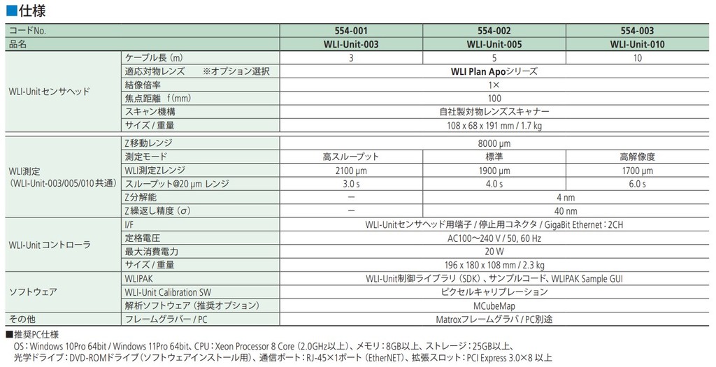

符号 | WLI-Unit-003 | WLI-Unit-005 | WLI-Unit-010 |
554-001 |
554-002 |
554-003 |
WLI-Unit センサヘッド ケーブル長(m) |
3 |
5 |
10 |
WLI-Unit センサヘッド 対応対物レンズ |
WLI Plan Apoシリーズ |
WLI Plan Apoシリーズ |
WLI Plan Apoシリーズ |
WLI-Unit センサヘッド 結像倍率 |
1× |
1× |
1× |
WLI-Unit センサヘッド 焦点距離f(mm) |
100 |
100 |
100 |
WLI-Unit センサヘッド スキャン機構 |
自社製対物レンズスキャナー |
自社製対物レンズスキャナー |
自社製対物レンズスキャナー |
WLI-Unit センサヘッド サイズ(mm) |
108×68×191 |
108×68×191 |
108×68×191 |
WLI-Unit センサヘッド 重量(kg) |
1.7 |
1.7 |
1.7 |
対物レンズはオプションです。
推奨PC仕様
OS:Windows 10Pro 64bit / Windows 11Pro 64bit
CPU:Xeon Processor 8 Core(2.0GHz以上)
メモリ:8GB以上
ストレージ:25GB以上
光学ドライブ:DVD-ROMドライブ(ソフトウェアインストール用)
通信ポート:RJ-45×1ポート(EtherNET)
拡張スロット:PCI Express 3.0×8 以上
