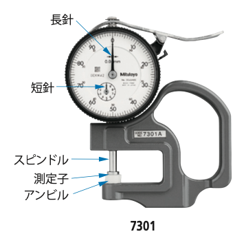

各部の名称
デジマチックタイプ
ダイヤルタイプ

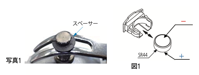

  2. 2.リフティングレバー取付け部にスペーサーが入っていることを確認してください。(写真1)

  6. 6.デジマチックタイプの電池は、SR44(コードNo.938882)を使用してください。(図1)

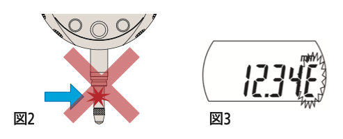

  1. 1.作動や精度に影響しますので、スピンドルを急激に動かしたり横方向へ力を加えないでください。(図2)
  2. 2.デジマチックタイプでは、スピンドル作動中に表示され直ぐに消える末尾のE表示は、異常ではありません。
    E表示が静止状態で発生する場合は、修理が必要となります。(図3)

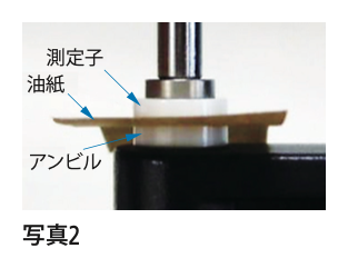

  3. 3.フラット測定子とアンビルとのリンギング(密着)を防ぐため、ご使用後は測定子の測定面に油紙や白紙等を挟み保管してください。(写真2)
