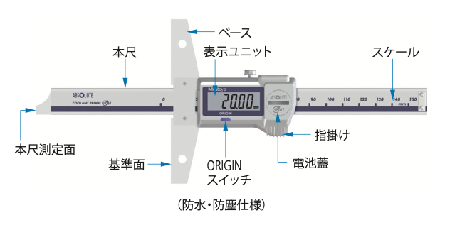

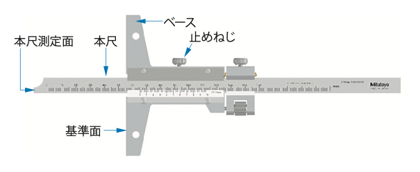

各部の名称
デジマチックタイプ
バーニヤタイプ

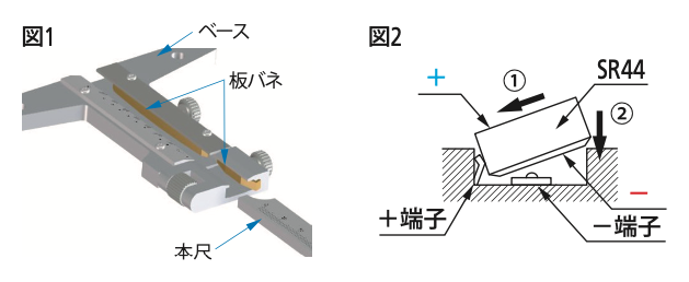

  2. 2.ベースを全行程にわたって動かし、引っ掛かり等がないことを確認してください。
    その際、バーニヤタイプの本尺はベースから抜けてしまう恐れがありますのでご注意ください。(図1)
    本尺がベースから抜けてしまった場合は、板バネの確認を行い本尺をベースに差し込みゼロ確認を行ってください。
  3. 3.デジマチックタイプの電池は、SR44(コードNo.938882)を使用してください。(図2)

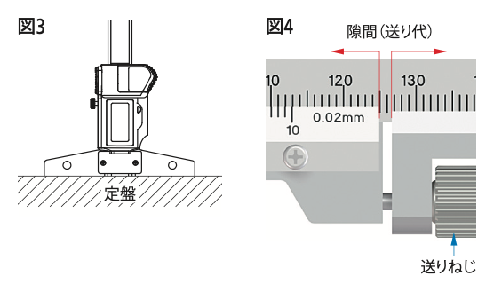

  4. 4.精密定盤などの平面度が保証されている面で、原点を合わせてください。(図3)
  5. 5.微動送り付きのバーニヤタイプは、微動送り装置とベースの間に隙間(送り代)がある状態で送りねじを調整してください。(図4)

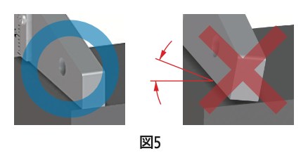

  1. 1.しっかりと基準面を測定対象物に密着させた状態で、測定してください。(図5)

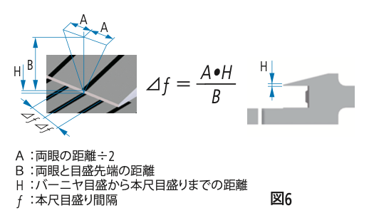

  2. 2.目盛の読取りは、正面に視線を置×いて視差に注意してください。(図6)
