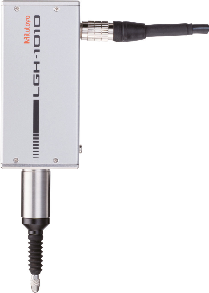

セパレート形ゲージヘッド 高精度リニヤゲージLGH
標準価格(税抜): 551,000円
分解能(µm) : 0.01
/pim-assets/medias_converted/Highres/Mitutoyo/Media/Image/11_Sensor Systems/61_1_LGH-1010-B-EH_000000_FS_1.psd
レーザ干渉計並みの0.005μmまたは0.01μmの高分解能と高精度を10mmのワイドレンジで実現。
  • レーザ干渉計並みの0.005μmまたは0.01μmの高分解能と高精度を10mmのワイドレンジで実現。
  • コンパクトなボディは装置自体の小型化にも大きく貢献でき、高精度部品の測定や、高精度位置決め・制御装置の測長センサとしてはもちろん、測定機器類のマスタゲージとしても最適です。
  • 低測定力仕様もラインアップ:用途に応じて低測定力仕様が選択でき、変形しやすいワークや高機能フィルムなどの測定も可能です。
  • LGHシリーズは専用カウンタとのセット仕様になります。
  • 新規採用の光電式反射型リニア
    エンコーダを搭載し、0.01μmの高
    分解能、指示精度0.2μm、測定範囲10mmのワイドレンジを低価格で実現。
  • 応答速度が従来製品比2 . 8 倍(250mm/s⇒700mm/s)に向上、高精度と高速性を両立しました。
