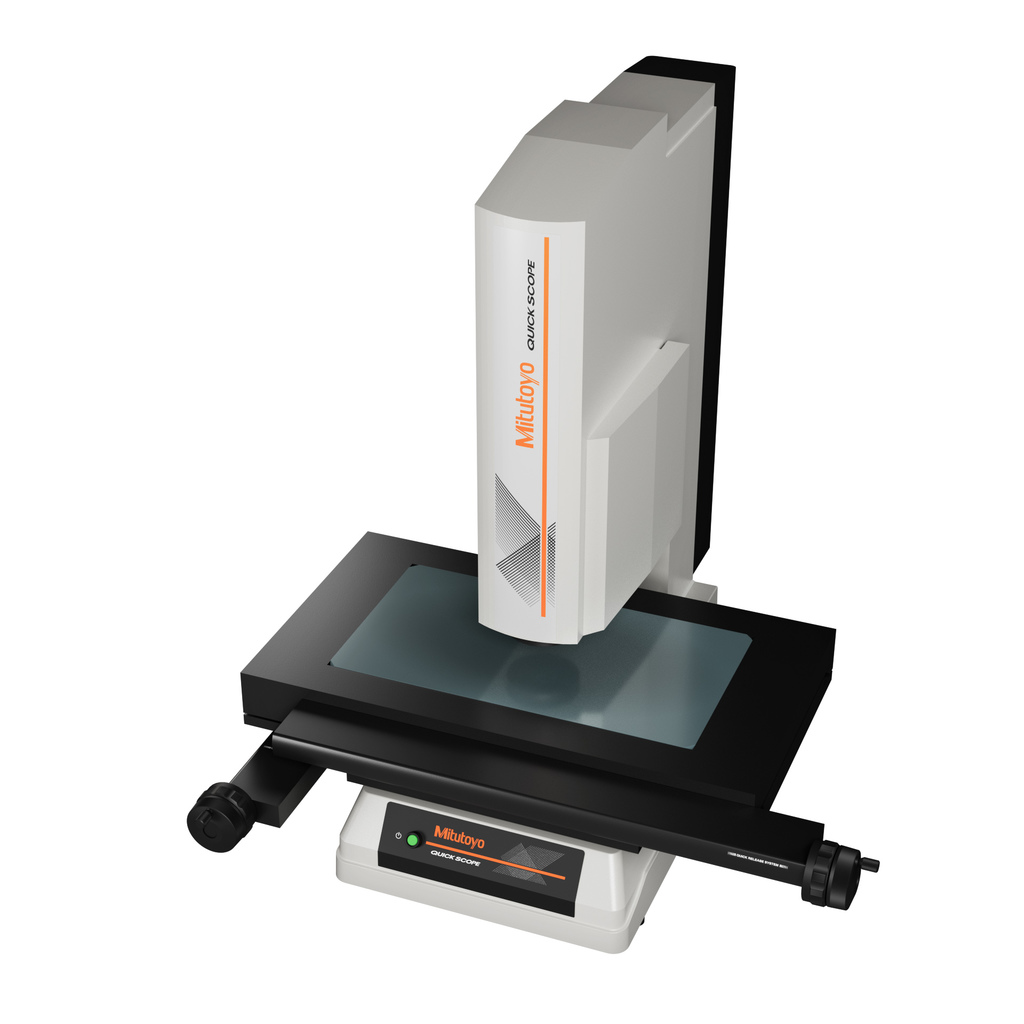

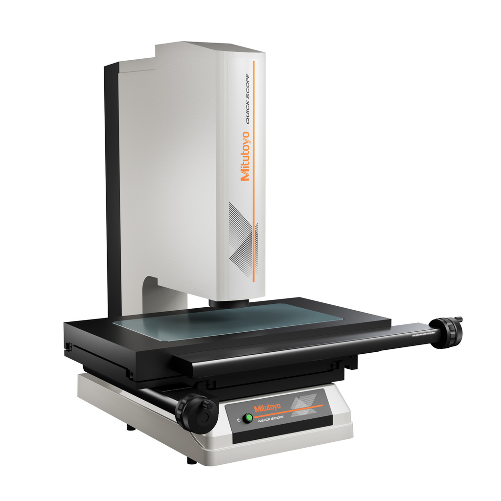

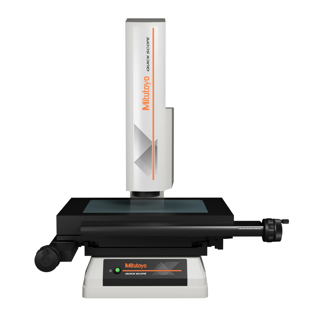

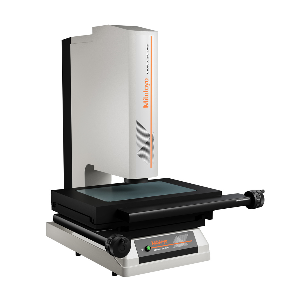

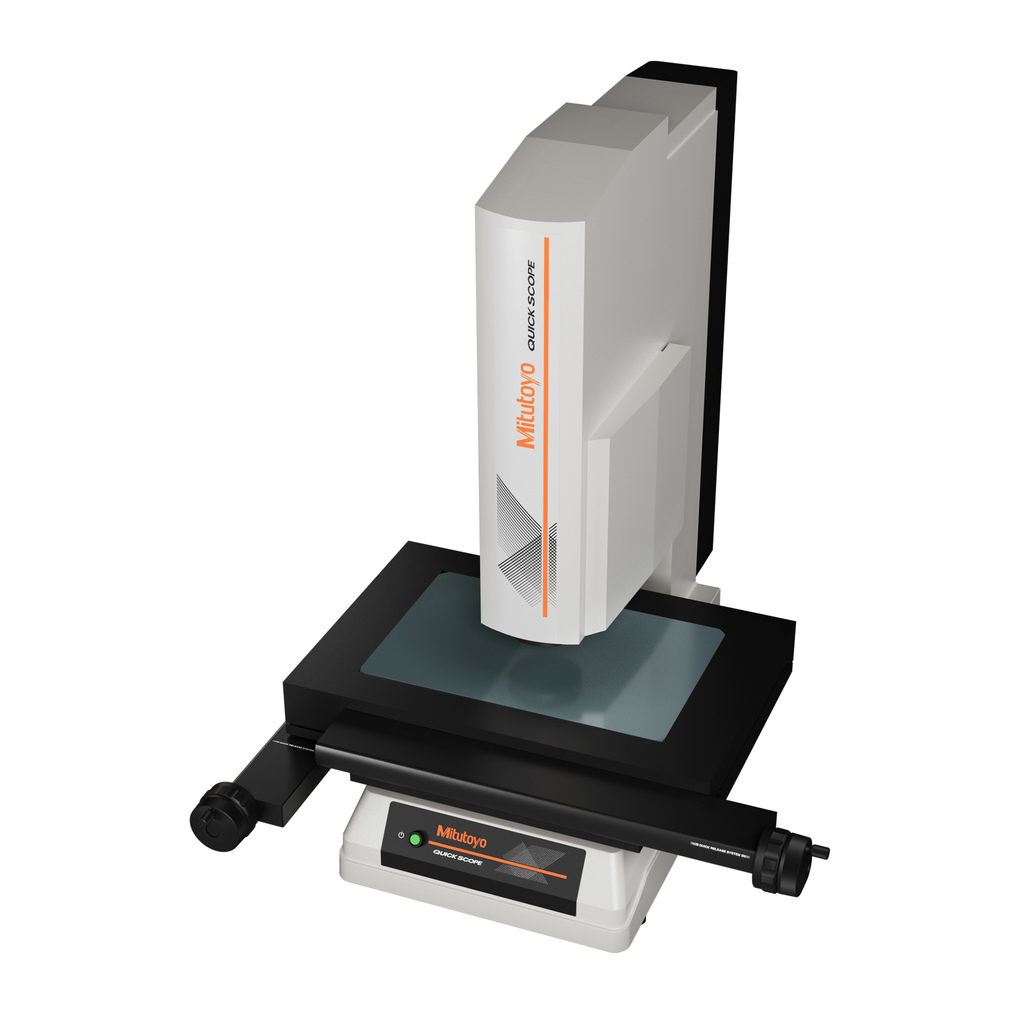

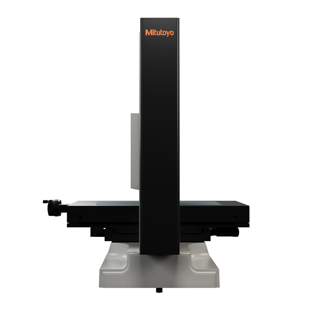

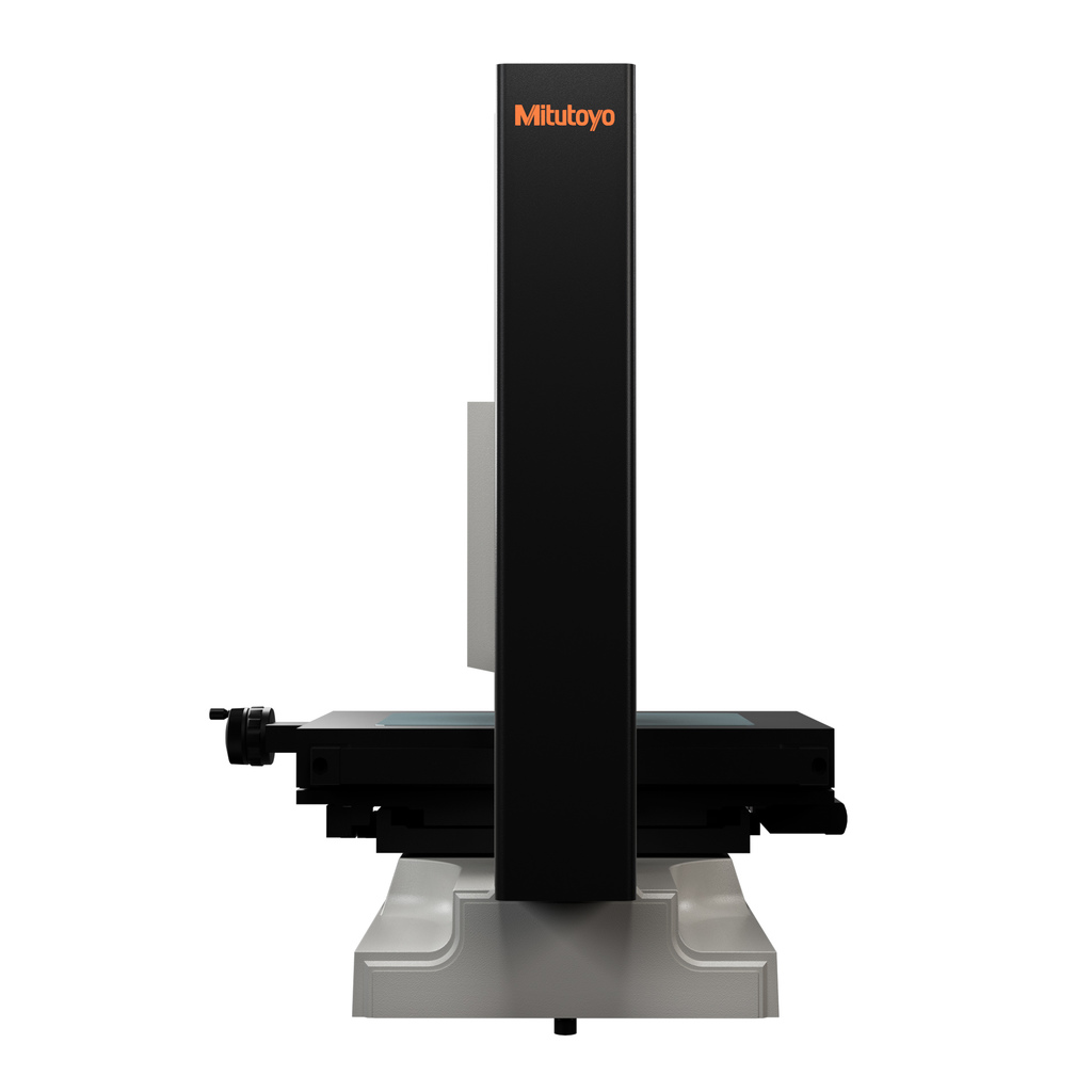

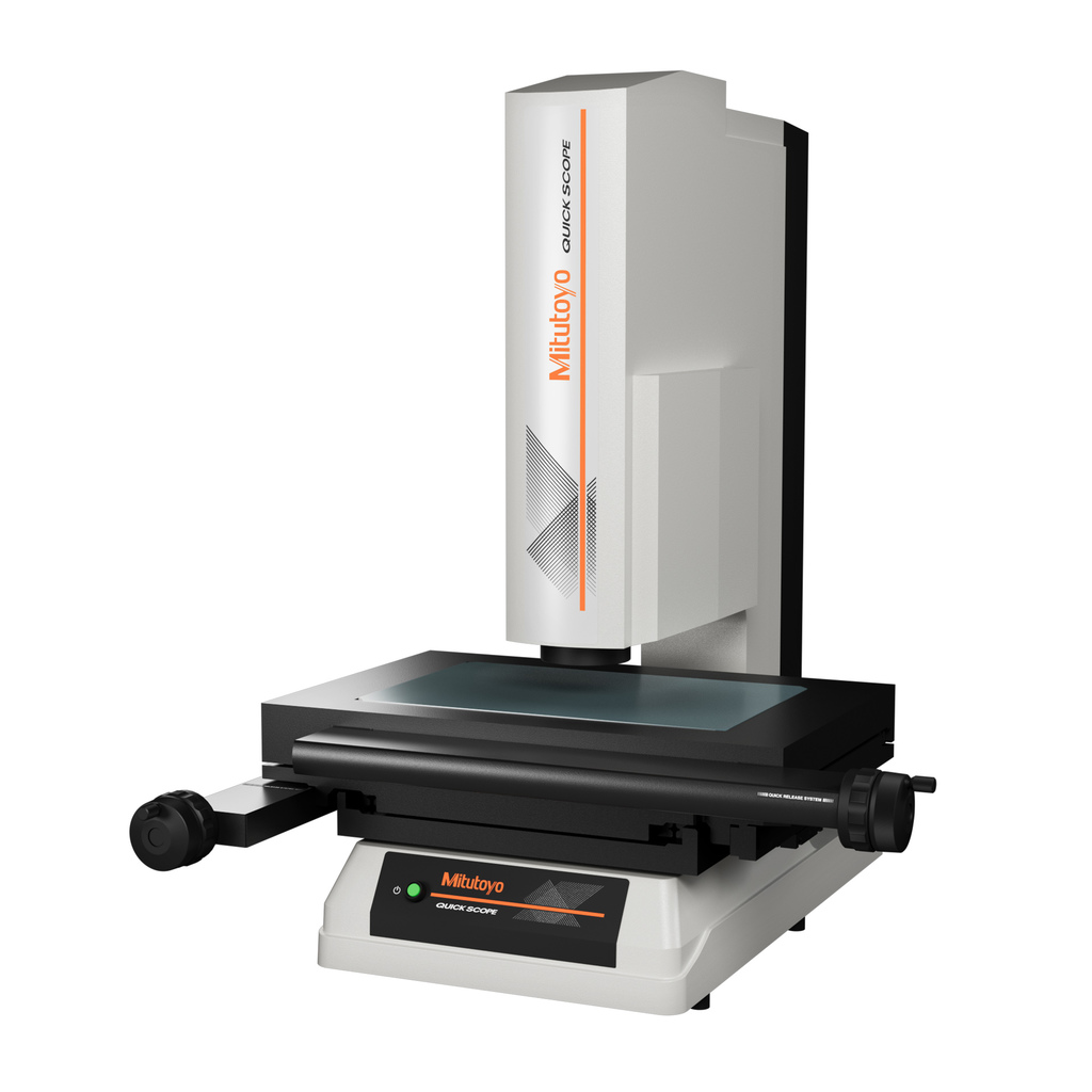

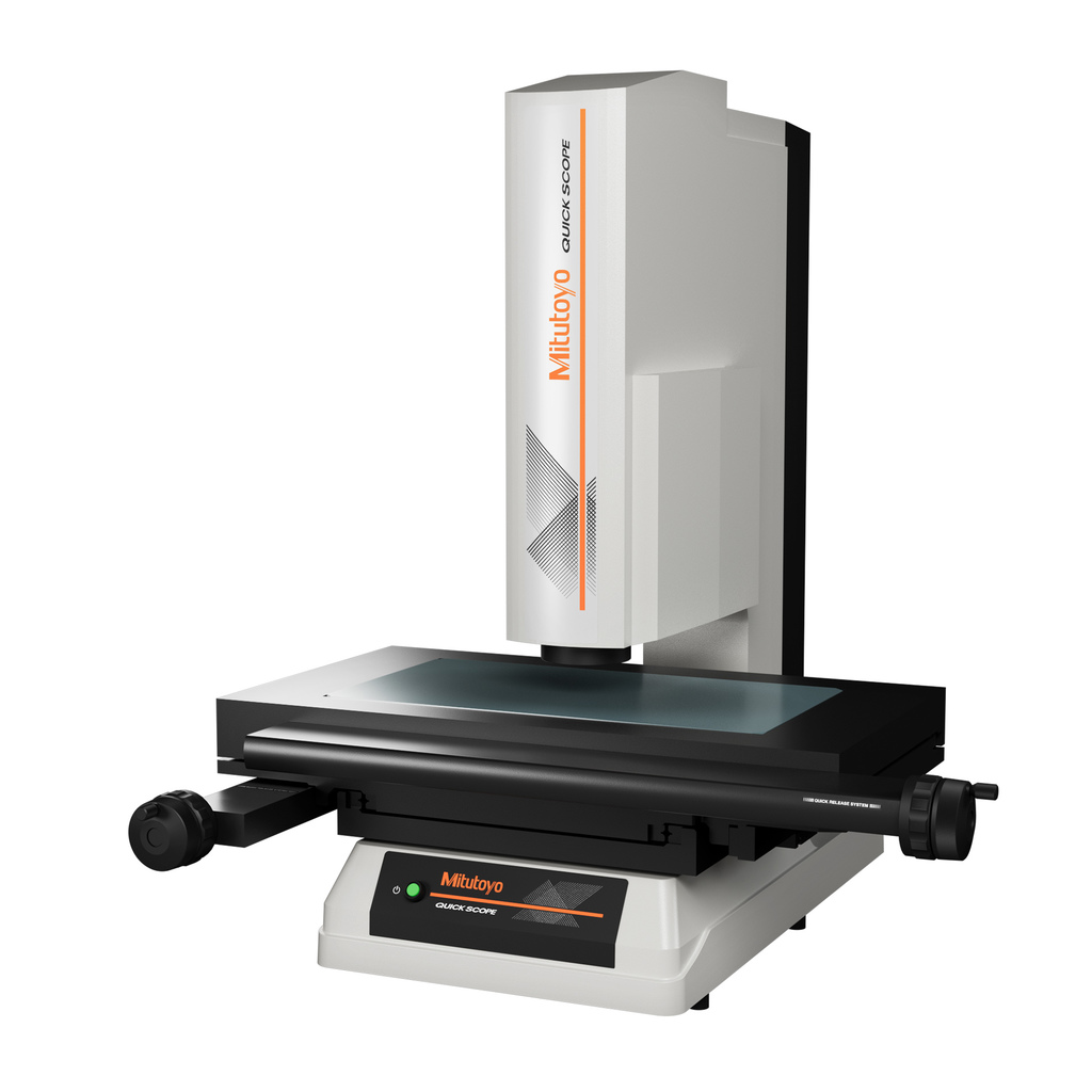

カラーカメラによる高精細で高速な画像オートフォーカスを搭載した画像測定機
商品紹介動画
新設計の対物レンズ交換可能な7倍高速ズームユニットで、広視野から微細形状まで確実に測定対象を捉えます。
  • 新設計の対物レンズ交換可能な7倍高速ズームユニットで、広視野から微細形状まで確実に測定対象を捉えます。さらにソフトウエアで4倍デジタルズームも可能です。
  • 非接触のため最小限の測定物の固定で効率良く高さ測定が行えます。
    レーザーによる測定装置と異なり表面の粗さに影響されにくい高さ測定ができます。
  • 測定物に照射する照明の種類によって見え方は大きく変わります。
    QS-Lは透過落射リング照明の切替えにより正確なエッジを捉える事ができます。

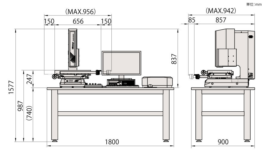

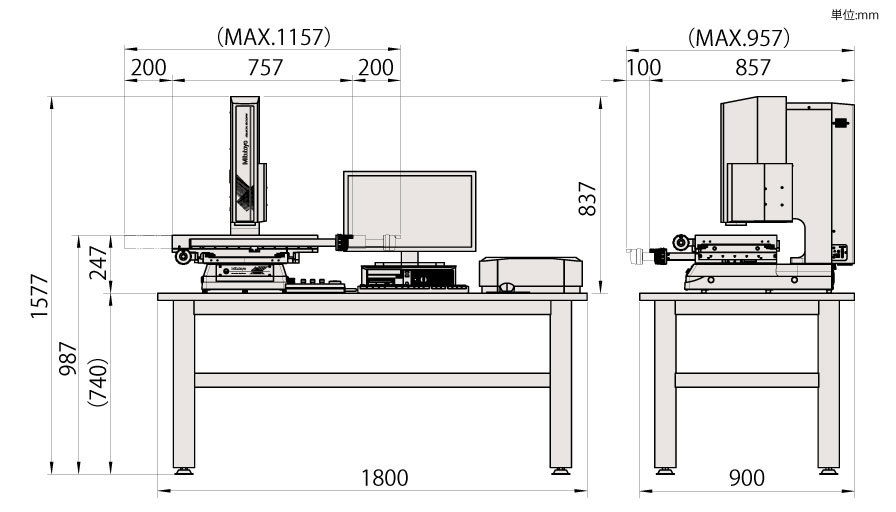

本体外観寸法(WxDxH)(mm)
624×711×729
692×857×837
757×867×837
本体質量(kg)
70
160
167
