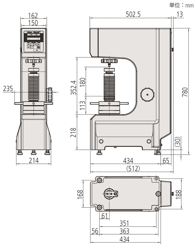

外観寸法(mm)
約214(W)×512(D)×780(H)
約235(W)×516(D)×780(H)
質量(kg)
50
50
50
