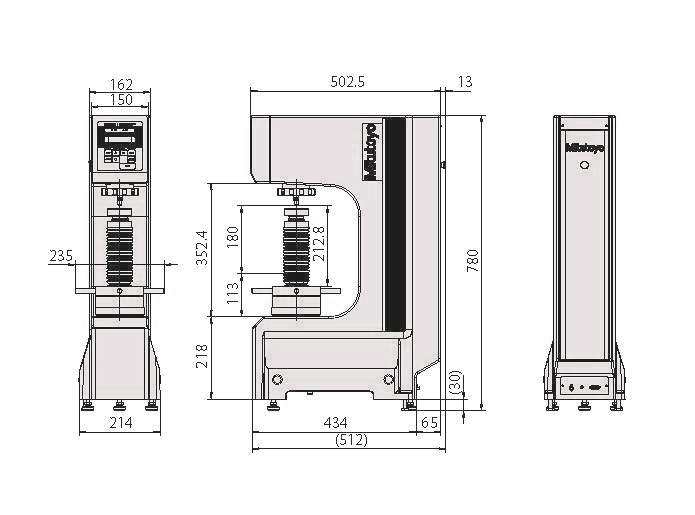

ワーク 最大寸法(mm)
0~180(平アンビル使用時)蛇腹を付けたときの試料高さは100
高さ180(100:カバー付の際) 奥行165(圧子軸より試験機胴体)

外観寸法(mm)
約214(W)×512(D)×780(H)
約235(W)×516(D)×780(H)
